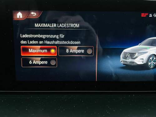

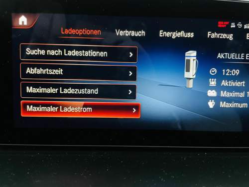

Hallo Frank,
hast Du mal in Deinen Ladeeinstellungen im MBUX Menü geschaut? Dort kann man auch die Ladeleistung verringern, bzw. erhöhen. Wie lädt denn Dein EQC an einer öffentlichen AC Ladestation? Falls dort mit 7,4kW ist die Einstellung im Menü korrekt und Deine Wallbox muss überprüft werden.

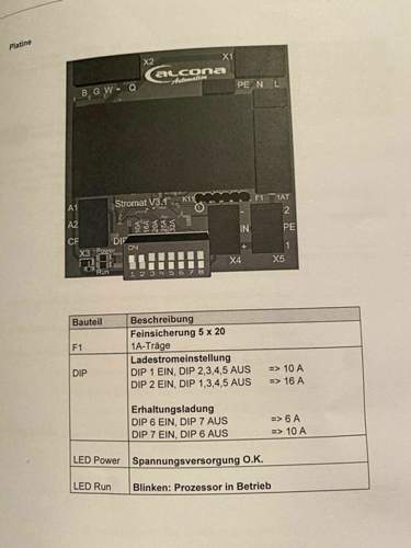

Kurz: vermutlich ist deine Wallbox auf 10 A eingestellt. Im EQC kann man nur 8A, 6A oder maximal einstellen. Das,gibt dann beim 2Phasenlader 3,6 kW, 2,7kW oder 7,2 kW. Also bleibt nur die Wallbox oder Du hast einen 3Phasigen und im Auto auf 8A gestellt.
