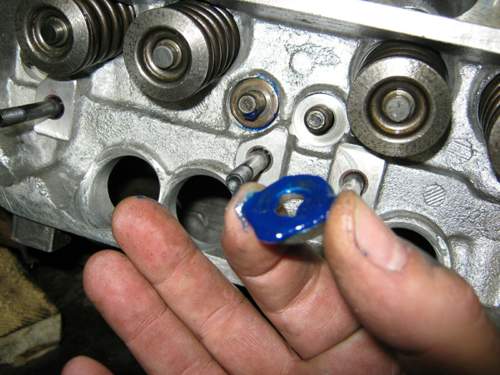

Es sickt in der Hauptsache zwischen Zylinder und Kopf am ersten Zylinder in Fahrtrichtung rechts.

Die Stößelschutzrohre sehen sauber aus, das Öl kommt zwischen Zylinder und Kopf raus. Frage mich nur, wie das kommt...
Wellige Dichtfläche zwischen Kopf und Zylinder? Längenunterschiede zwischen den beiden benachbarten Zylindern? Die Schrauben sind schon festgeknallt, hat nicht dauerhaft geholfen :-(
Hab ich das jetzt richtig gelesen, flat? Dichtmasse oben am Kopf? Am Fuß, ok aber oben? Wird doch sehr heiß.
Oft wird vergessen unter die Unterlegscheiben bei den Stehbolzen Dichtmasse zu machen dann wandert das Öl dort an den unteren Zylinderstehbolzen ins Freie und tropft zwischen Kopf und Zylinder ab.Oder eben durch dessen Gewinde.
Im Zylinder ist ja(sollte) kein Öl sein deshalb kann normalerweide nichts austreten zwischen Zyl und Kopf an der Stelle.Das zieht von woanders dort hin und vermittelt den Eindruck da her zu kommen.
Die Stehbolzen für die Kipphebelwellen lassen auch mal was durch denn die gehen auch teilweise durch den Kopf bis ins Freie.
Vari
Es kann aber auch an den Stehbolzen von der Kipphebelwelle rausziehen.
Vari hat mir das mal erklärt.😉😁 , wenn sich der Dichtring darunter verabschiedet.
Das Öl läuft dann am Kopf runter + sieht dann aus, als wenn eine Wasserkocher-Zylinderkopfdichtung undicht wäre, bzw Öl-schwitzen würde.

Da ist echt was dran, Vari.
Hab mir auch überlegt, woher so viel Öl im Zylinder kommen soll. Müsste dann eigentlich blau rauchen beim Starten, oder? Tut es aber nicht.
Und bei so einer Undichtigkeit müsste es auch rausblasen. Hören tut man nix; kann natürlich auch von der Super-Competition übertönt werden.
Ich werde auf jeden Fall dem mal nachgehn... 😎

Wenn es die Stehbolzen des Gehäuses sind, nur eine nach der anderen mit Dichtmasse behandeln und mit Drehmoment anziehen. Nicht erstmal alle Muttern ab, einschmieren und wieder zusammen.
Köppe können auch mal siffen, weil die undicht sind, ja. Aber eher denke ich an die vorher genannten Quellen.
