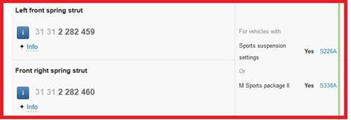

Möchte demnächste alle meine Stoßdämpfer wechseln an meiner 320i limo bj.09/2001. Hab mich für Sachs entschieden, weil ich denke da kann man nix falsch machen, nur das Problem ist ich weiß nicht welche von den Stoßdämpfern der richtige ist. Außerdem sind bei mir Tieferlungsfedern eingebaut von H&R, sollte man da andere Stoßdämpfer nehmen die für die Tieferlegung geeignet sind oder können es auch die Orginalen seien. Würdet ihr mir empfehlen die von Sachs zu nehmen oder gibt es was noch besseres aus dem Zubehör. Außerdem gibt es auch M Stoßdämpfer von Sachs, würde dies was verändern von der Fahrwerkshöhe? Weil momentan sind noch die Originalen drinne.

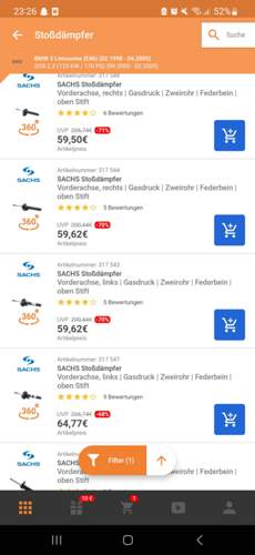

Wenn das Auto tiefergelegt ist, würde ich dir Stoßdämpfer von der option S226A(Sportfahrwerk) empfehlen:
317539
317540

S226A ist Sportliche Fahrwerksabstimmumg kein Sportfahrwerk?
Daher auch unteschiedliche Stoßdämpfer, ab Werk!

Sportfahrwerk und Sportfedern wie auch bei S226A, bilden eine Einheit.
Bei Vermischung erlischt auch die BE! Auch wenn es der TÜV nicht feststellt!
Beide Ausstattungen ab Werk, wie genannt, bilden jeweils eine Einheit für sich.
Klarheit gibt der ETK. Beiden Ausstattungen sind auch unterschiedliche T. Nr zugeordnet.
Da ist nix mit abtrennen?
Allein aus gründen der Sicherheit und optimalen Stabilität auf der Straße, verbietet sich das.

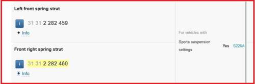

Übrigens, Federbeine werden im ETK von BMW nicht mehr angeboten.

Noch ein Bild.

Laut ETK ab Sept.01 haben S226A und S338A(M-Pak 2) gleiche Federbeine + der TS hat H&R Tieferlegung(also kein Standardfahrwerk), daher ist die Diskussion für mich abgeschlossen.

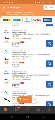

Momentan sind noch die Orginalen drinme von Bmw, das Auto hatte damals das Standard Fahrwerk drinne und nun besitzt es die H&R federn Typ: 29484.
Also wie ich jetzt verstehe kann man die Stoßdämpfer S226A einbauen, aber laut den Tüv wäre dies nicht möglich mit den jetztigen Federn von H&R. Wäre dies richtig so?
Merke eins: Stoßdämpfer müssen nicht eingetragen werden, sondern nur die Federn! Meistens steht im Gutachten drin ab welcher Tieferlegung gekürzte Stoßdämpfer sinnvoll sind. Meistens ab 40mm Tieferlegung, sonst kann man die originale Stoßdämpfer fahren.

Die H&R-Tieferlegung:
Tieferlegung Voderachse 55 mm
Tieferlegung Hinterachse 35 mm

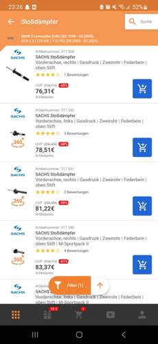

Dafür solltest du definitiv KEINE Serienfahrwerksdämpfer und auch NICHT de für die sportliche Fahrwerksabstimmung verwenden.Mindestens sollten hier die für in deinen Screenshots gelabelten "M-Sportpack II"-Dämpfer Verwendung finden,also die 315 539 und 317 540.
Mach am besten auch die an der Hinterachse mit,die sind garantiert auch im Eimer.Diese haben von Sachs die Nummer 556 882:
Klick
Ich nehme an,die Screenshots sind von Autodoc?
Die anderen beiden vorher genannten Dämpferarten würdest du mit dieser Tieferlegung nur innerhalb weniger Monate kaputtfahren.
Hääääää?
Klick
Wasn das dann unter Nr.1? 😕

@CaptainFuture01 danke für die Info, die hinteren wurden schon neu gemacht, aber vorne sind noch die ersten drinne. Wollte in dem Zug alle gleich neu machen damit man Ruhe hat, danke
