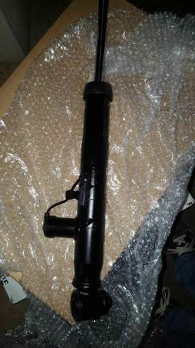

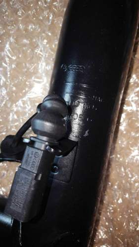

Ich hatte auch eine Beanstandung wegen Öl am Dämpfer und deshalb keine Plakette, hab mich im Netz umgesehen und siehe da bei Aliexpress werden sie günstiger angeboten, sind aber nur überholte. Hab ich bestellt aber Lieferzeit zu lange gewesen um Wiedervorstellungstermin einzuhalten. Da hab ich nur mit Bremsenreiniger den Dämpfer geputzt und bin so wieder hin und Plakette bekommen. Ich habe leider den genauen Artikel nicht mehr zur Hand, muss bei Interesse nochmal meine Mails durchgehen, sah aber so ähnlich aus wie hier
Dämpfer ist dann auch angekommen und sah ok aus hab ihn aber erstmal ins Regal gelegt 😉
Hmmm, ist ja wirklich wesentlich günstiger, kann man da bedenkenlos kaufen? Ich meine nicht den Shop, den kenne ich, hab da schon mehrmals was gekauft, aber immer nur Kleinigkeiten. Sind die Dämpfer ok, oder nur billiger Fakeschrott? Und wie siehts mit dem Zoll aus? Und da gibt es welche mit und ohne Sensor?
Das sind originale Monroe wie von Audi verbaut, nur aufgearbeitet also neue Dichtungen und Öl rein, ich kann ja mal bei Gelegenheit ein Foto von dem mir gelieferten machen.
Ja, hatte mal bei denen angefragt, die habe auch gesagt ist "refurbished", also aufbereitete original Dämpfer. Bin da bei Teilen aus China immer etwas misstrauisch? Hab das mal nachgerechnet, wären etwa 450 Euro alles zusammen, also inklusive Versand, Zoll und Steuern.
So hier mal 2 Bilder von dem Teil. Der ist incl. neuen Verstellmotor/ventil auch original VW. Ich hatte auch schon in Europe nach überholten gesucht aber scheinbar lohnt das hier nicht.
