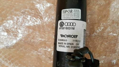

Kann mir jemand sagen was die Daten auf dem Aufkleber bedeuten?
Heißt das 11W253 Herstellungsjahr 2011? Das würde jedenfalls Sinn machen, da gebrauchte oft 05, 06, 07 oder 08 usw. da stehen haben?
