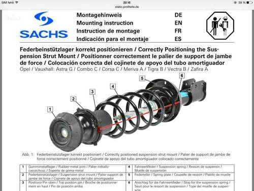

Liebe User hier,
da es ja so einige hier gibt, die gerne an ihren FHz bzw. an den Dämpfern rumschrauben...wisst ihr eigl., wie man die Dämpfer richtig zusammen baut ???.
Da das Stützlager ja Konisch ist...😉
Klar mit altem Stützlager kein Thema, der Abdruck ist ja da...aber was wenn ihr neue Teile Verbaut und kein Abdruck dann vorhanden ist, nach dem ihr euch richten könnt.
Es gibt im Netz leider kaum Hinweise dazu, wie die Nase am Stützlager zu sitzen hat, damit man nicht den falschen Sturz hat am Rad.
Habe auch ewig lange danach suchen müssen und bin nur durch zufall drauf gestoßen, denn Opel selbst macht ein Staatsgeheimnis draus, wie das sitzen muss.
Hier mal ein Bild dazu:
Bild #209668951
was das WZG betrifft, da reicht auch Otto Normal WZG dicke aus, muss nicht Proxxon/Hazett u. Co. sein.
Sollte halt Vernünftiges sein und nix was ausgelutscht ist, womit man sich die Muttern und/oder Imbus an dem Dämpfern versaut.
Dann klappt der Aus/Umbau auch...Röstlöser WD40/Rapid oder mit Vereisung ist dabei auch Hilfreich.
Besser natürlich mit Schlagschrauber zum Lösen.
Kleiner Tipp noch nach dem Umbau...macht oben an der Verschraubung vom Dämpfer (HINTERHER wenn alles Fest ist !!!) noch eine dicke Schicht Kupferpaste dran, damit das nicht wieder festgammelt, da es ja alles offen ist dort für Wasser/Dreck/Rost und Gammel.
Ich für mein Teil hatte beim Wechsel der Dämpfer/Federn so richtig meinen Spaß damit...
