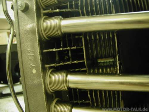

Mein Motor AB 1300 44PS wird umgebaut auf 1641 ccm.
Welche Stößelschutzrohre muß ich nehmen.
Meine Serie 190mm sind ca.10 - 12mm zu lang.
Wie sieht das denn auch mit Stößeln aus.
Kann ich diese noch verbauen,oder sind diese auch zu lang?

Hmmmm... es gäbe mehrere Möglichkeiten.
Der Spendermotor ist gar kein 1300er gewesen, sondern ein 1200er mit der kleinen Kurbelwelle und der Kummi hat das irgendwie an den Zylindern angepasst. Vielleicht hat sie gar keine 69mm Hub? Vielleicht nur 64mm?
Die Deckhöhe des Gehäuses wurde mit bearbeitet und richtig runtergeschruppt?
Es sind gar keine Zylinder für 69mm Hub?
Oder jemand hat dir größere Kurzhubzylinder vom 1200er angedreht und auch die kurzen Pleuel?
Irgendwie kommt es mir vor, als wenn einer Teile von einem 1200er verwendet hätte...
Wobei: Köpfe mit mehr als 3mm tieferstechen macht schon Probleme mit den Rohren. Meine sind bei 4,5mm ausgeknickt...
