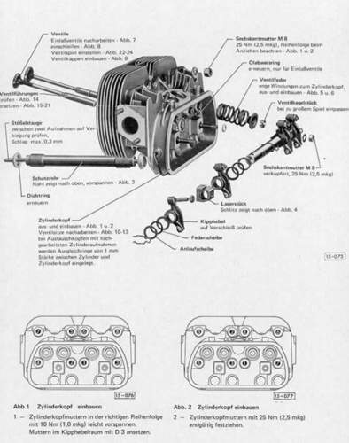

ich hoffe ich wärme kein altes Thema nochmal auf.
habe leider nichts eindeutiges gefunden deshalb meine Frage bevor ich etwas falsch mache.
Wenn ich die Stößelschutzrohre wechsle was ist dabei zu beachten ?
Bleibt der Zylinderfuß fest auf dem Block und kann ich nach austausch einfach den Kopf ohne Dichtung wieder aufschrauben. Die Kipphebel dürften sich ja nicht verstellen.
Brauche ich außer den Schutzrohren noch andere Teile (Dichtungen u.s.w.) ?
Kann sich irgendetwas anderes verstellen.
Muss ich sonst noch etwas beachten ?
Motor ist bereits komplett frei (alle Bleche weg)
vielen Dank schon mal

Hallo Peter,
die Kipphebleweelln müssen ja raus damit Du an alle Zylinderkopfschrauben kommst.
Da sind je Seite zwei Dichtringe zu tauschen. Für jedes Stösselschutzrohr zwei Dichtungen.
Stößel markieren damit sie wiederan der Orginalstelle eingebaut werden.
Zylinderkopf in der vorgegebenen Reihenfolge mit dem vorgegebenen Drehmoment anziehen.
nach dem Einbau der Kipphebelwellen unbdingt Ventilspiel einstellen.
Es gibt auch Teleskopstößelschutzrohre für deren Einbau der Zylinderkopf nicht abgenommen werden muß, soll auch bei eingebautem Motor machbar sein. Die Kipphebelwelle und die Stößel müssen natürlich trotzdem raus.
Viel Erfolg
Werner
wie beschrieben alles muss ab und neu eingestellt werden.
Aus meiner Erfahrung das „Wichtigste“. Die Stößel Rohre sind ja vorgeprescht und müssen ca. 5 mm auseinander gezogen werden. Beim Zusammenbau pressen sie die konischen Dichtungen an. Nur so bleiben sie dauerhaft dicht.
Wolfgang
Die neuen sollten etwas länger (ca 1cm) sein, als die ausgebauten, sonst etwas auseinanderziehen. Beim Abnehmen des Kopfes, die Zylinder festhalten, damit die sich nicht vom Gehäuse lösen. Am Zylinderfuß ist eine hauchdünne Papierdichtung, die dann undicht werden kann. Die Dichtgummis der Stößelrohre leicht einölen. Beim Aufsetzen des Kopfes drauf achten, daß die 4 Rohre sich nicht verkannten, bzw falsch sitzen. Ich hab den Kopf nach und nach über kreuz von innen nach außen vorsichtig angezogen. Dabei auf die Rohre geachtet, etwas hin und hergedreht, damit die richtig in den Mulden sitzen. Beim Einsetzen der Stößelstangen auch achten, daß die richtig sitzen. Wie schon gesagt, Ventilspiel (015 mm) einstellen, Motor mehrmals mit der Hand durchdrehen. Auf der sicheren Seite ist man wenn man die Zylinder abnimmt, reinigt, und mit Motordichtmasse wieder einsetzt.

Hab noch was von meinem damaligen T 2 Bulli mit AS 1,6 er Motor. 25 Nm Zylinderkopfmuttern 😕 Wurde das nicht geändert auf 35 Nm?

@tommel1960 schrieb am 26. Mai 2019 um 10:2:03 Uhr:
25 Nm Zylinderkopfmuttern Wurde das nicht geändert auf 35 Nm?
Das kommt m. W. darauf an, ob der Motor M8 oder M10 Zylinderkopfstehbolzen hat.

Kann ich jetzt die Köpfe einfach runter nehmen oder fallen mir irgendwelche Teile entgegen bzw. muss ich bei der Montage noch irgendetwas beachten oder einfach wieder drauf und anziehen ?
Entgegenfallen kann Dir eigentlich nichts. Der Kopf ist ja schon „leer“.
Beachten muss man danach nur noch die richtige Anzugsreihenfolge und die NM (vorspannen und anziehen).
