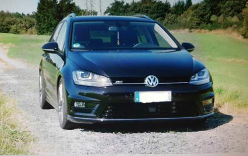

Hallo, ich habe einen Golf 7 2.0 TDI und Original VW Serron 18" Felgen drauf. Leider gefällt mir das gar nicht......und leider habe ich null Ahnung von Tuning! Aber, daß es Spurverbreiterung gibt, weiß ich.. 🙂
Kann mir jemand welche empfehlen, vorn und hinten? Ich schätze hinten 40mm/ Achse und vorn 20mm/ Achse.
Aber welche genau nimmt man da? Und wie werden die befestigt? Und warum steht bei manchen Spurplatten eine ET?
Über Eure Hilfe würde ich mich freuen! Gruss Christian
