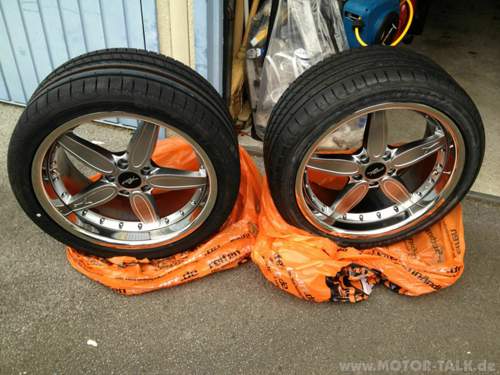

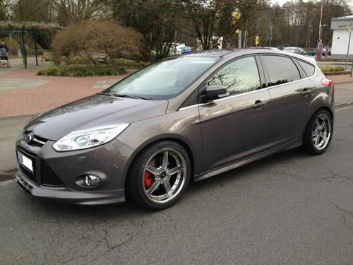

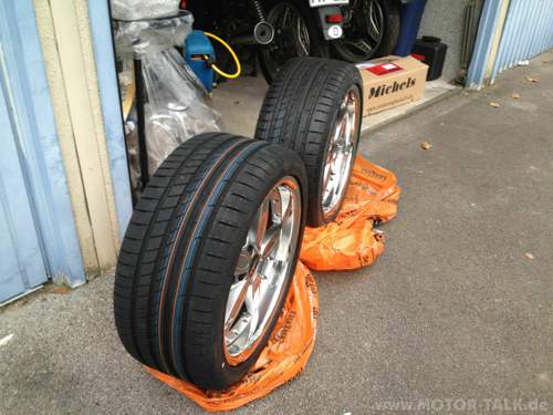

Also ich fahre seit 2 Wochen Good Year Asymet. 2 Vorne 235/40/18 & Hinten 255/35/18 Top Straßenlage im Trocknen wie auf nasser Straße

Sind sehr gute Reifen. Und passen gut zum FoFo.
Kann man auf jeden Fall nichts mit verkehrt machen
235 und 255 sind ja schon sehr breit. Wie fahren sich da die Laufflächen ab?
Hatte früher beim Potenza immer die Seiten weg bis ich den Luftdruck weit über Angabe erhöht habe.
Ähnliches beim Toyo Proxes. Den Conti Winterreifen habe ich auch mit über 3 bar gefahren.
Welchen Luftdruck fährst du und was hat das Set in etwa gekostet?

Hatte Anfang Februar bestellt, da waren die Sommerreifen noch günstig.Goodyear F1 Asymetic 2
Vorne: 235/40/18 Hinten: 255/35/18 auf 8,5x18" ET 40
Reifendruck 2,5 rundum
