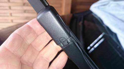

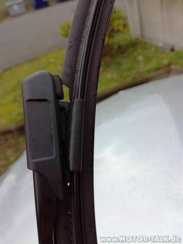

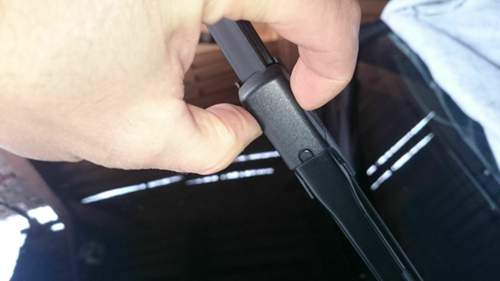

Wie demontiert man eigentlich diesen neuen Wischer? Bei meiner alten A-Klasse hatte ich diese Klammern an den Seiten, die man eindrücken musste.
Den Pin oben eindrücken okay, aber erstens lässt der sich nur mit sehr viel Mühe überhaupt nur ein klein wenig eindrücken und zweitens hab ich nicht das Gefühl, als wollte sich der Wischer auch nur im geringsten lösen.
Witzigerweise ist in der Boardbetriebsanweisung die alte Wischerarretierung erklärt.
Img-20170321-093730
Pin reindrücken und dann das Kunststoffteil vor schieben. Dann kann man das Kunstoffteil aufklappen.
Oder erst den Nippte durch die Lasche ziehen und mit der kleinen Kurbel ganz nach oben drehen... 😉
Ich mach morgen mal ein Foto.
Hab mich da täuschen lassen, von deinem Pin. Das ist nur zum Zentrieren. Da geht auch gar nichts reibzudrücken. Man muss die Kunststoffabdeckung nach außen schieben, wie auf Bild 2 zu sehen. Das geht bei mir auf der Fahrerseite recht schwer, dann kann man den Wischer einfach nach hinten raus nehmen. Neuen rein, mit dem Pin in die dafür vorgesehene Aussparung und dan die Abdeckung wieder nach innen schieben...

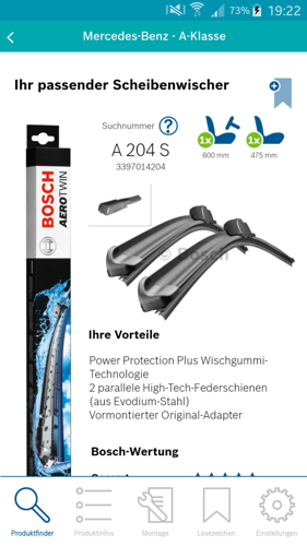

Scheint jetzt doch passende Wischer von Bosch zu geben für Bj. ab 7/2015:
A204S
Ich habe sie jetzt dran und sie passen. Bei ebay um die 25€, also weniger als die Hälfte von dem, was Mercedes verlangt...

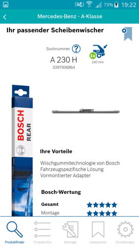

Habe mich auch hier im Thread nach den richtigen Scheibenwischern informiert und kam dann auf eine App von Bosch. Wie einige hier schon gesagt haben, gibt es wohl seit einiger Zeit welche für den Mopf ab Juli 2015. Ich hänge mal Bilder an, mit der Bezeichnung für die vorderen und den hinteren Scheibenwischer.
Habe diese heute morgen montiert. Passen sehr gut. Habe für vorne und hinten ca. 30€ inkl. Versand bezahlt.

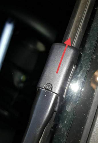

Hallo MT'ler,
wie zum Teufel wechselt man bei unserer neuen A Klasse die Scheibenwischer?
In die Auswechselposition habe ich die Wischer gefahren, bekomme die alten Wischer aber nicht ab !
Habe schon überall gedrückt und gezogen - nichts.
Welchen Trick gibt's da?
VG Olaf
[Von Motor-Talk aus dem Thema 'Scheibenwischer wechseln beim W177 A Klasse' überführt.]
Du kannst die schwarze, rechteckige Abdeckung nach oben schieben.Somit wird der Wischer „entriegelt“ und kann nach unten rausgenommen werden
