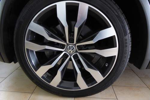

Ich möchte meinem Tiger 20"er sommerräder spendieren, und ich hätte gerne das Maximum an Spurweite rausgeholt ohne Spurplatten.
Also die höchst zulässige Einpresstiefe in Verbindung mit der Reifenbeite,
Hab bis jetzt eine Kombination mit 235er Reifen und einer ET 25.
Jetzt wollt ich gerne von euch wissen was ihr so fährt bzw wie eure Erfahrungen sind.

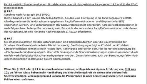

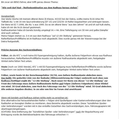

Räder müssen sich trotz Spurverbreiterung noch immer komplett im Radkasten befinden! Ragen Sie darüber hinaus, ist das unzulässig. (Lt. StVZO)
Sind ohne Spurplatten, die hinteren sitzen gut im Kasten drinn, hatte vorher ein golf und da sah es exakt auch so aus und nie Probleme gehabt
Frag beim TÜV nach.
Das trägt keiner ein.

Das sieht nicht nach einem Tiguan mit R-Line Packet aus, das heißt du hast keine breiteren Radläufe, da könntest du Probleme bekommen.
Welche Reifen hast du jetzt drauf und welche Felgen größe ?
Beim Felgengutachten muss man auch auf normale Karosse oder R-Line Packet achten, je nach dem gibt es Auflagen oder nicht.
Die beste und unkomplizierteste Reifengröße für 20zöller ist eigentlich 245/40-20 bei 8,5"

du musst die R-Line Verbreiterung montieren,
sonst bekommst du Probleme. bei den 8,5x20 ET 47 Suzukas sind die vorgeschrieben!
