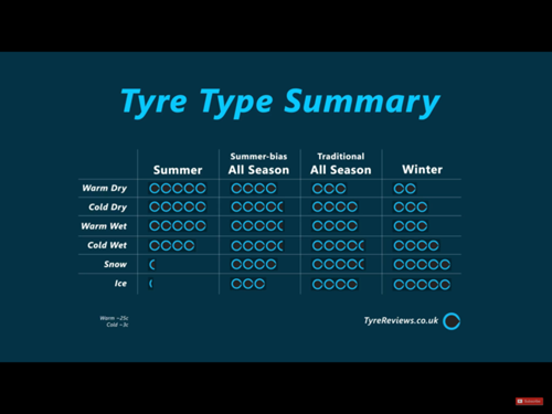

Anbei ein Foto aus einem britischen Vergleichtest SR - WR - GJR, das die Staerken und Schwaechen des jeweiligen Reifentyps bei unterschiedlichen Wetterbedingungen aufzeigt. Gut gemacht. Der GJR kommt dabei - wie erwartet - insgesamt gut weg.
