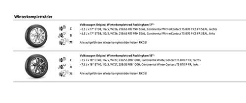

Die 18" Winterreifen gibt es nur mit RDKS. Was kostet ein Originalsatz RDKS, bekommt man die auch beim Reifenhändler?
Bei uns sieht das so aus....
Bildschirmfoto-2024-04-18-um-19-21
@STSC schrieb am 18. April 2024 um 19:08:31 Uhr:
Passives RDKS ist beim Tiguan wie bei vielen anderen Konzernmodellen Serie, Du kannst jedes beliebige passende Rad ranschrauben. Zuverlässig genug ist es nach meinen Erfahrungen auch, ich fahre schon lange damit, es hat mich nie im Stich gelassen. Aktives RDKS habe ich noch nie vermisst. Meinen bislang einzigen Reifenschaden mit schleichendem Druckverlust (Schraube eingefahren) hat das passive zuverlässig erkannt.
Die 17" Winterreifen gibt es in D mit passiven RDKS, die 18" Winterreifen nur mit aktiven RDKS. Wenn man bei den Winterreifen das aktive RDKS bekommt, dann haben es auch die Sommerreifen.
Ich bin mir nicht sicher, ob man die original RDKS Sensoren später bei jedem Reifenhändler problemlos bekommt und vor allem zu welchen Kosten.
