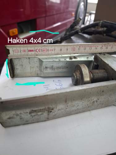

Gehe stark aus das ich andere Seite auch leider Radlager machen muss , wäre prima wenn ihr Bild welchen Abzieher ich brauche Hydraulik mit Drei Arme geht nicht zu befestigen oder hat jemand selbst Werkzeug gebaut und ich kann es nachbauen .

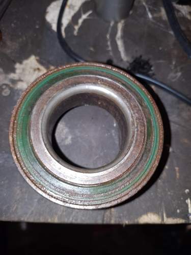

So Radlager 😃 draußen endlich euch alle einen schönen Tag 🌞 Gruß Jochen

Moin
Gleich vorneweg, ich bin kein Maßstab wegen Werkzeug, Abzieher,Hydrsulikpumpe mit Zylinder usw,
da es mein Beruf ist.
Ich hatte damals für den Flansch innen zum abziehen,
diesen Abzieher aus dem Volvo Truck Regal!
Wo Er plaziert war und ganz leicht die Schraube angezogen,
habe ich noch ein fettes Plastespannband um die Hebel vorne gemacht und den Flansch ganz normal abgezogen.
Beide Radlager waren so ca 3,5Std damals.
Bilder dienen zum Einschätzen was gehen könnte!
MfG
1000021727
1000021728
1000021735

So Jochen, ich habe jetzt meine Einziehringe gemessen: 5mm, 10mm, und ein Ring komplett. Einzeln und gestapelt lässt sich der Zapfen damit Stück für Stück, ganz in Ruhe einziehen. Das Lager verträgt keinen Druck auf die inneren Ringe, deswegen nur leicht anschnabeln und dann von innen über das Gewinde einziehen.
Wärme und Kälte braucht es dafür nicht, ich verwende ein dünnflüssiges Öl und fertig.
Das eintreiben der neuen Lager ist auch problemlos, wenn der Sitz gut gesäubert wurde. Auch hier nehme ich dünnes Öl. Mit Fett läuft man Gefahr, nicht bis zum hinteren Anschlag zu kommen, dann geht der Seegering nicht in die Nut.
Draufdreschen lässt dann das Gehäuse springen, ist ja gehärtet. Zum eintreiben habe ich ein altes Lagergehäuse weichgeglüht und leicht übergedreht, damit es nicht im Sitz klemmt. Flexen und auf die Aussenseite Tape draufmachen sollte aber auch funktionieren.
Das ausziehen klappt mit deinem BGS Satz ja- läuft doch.
