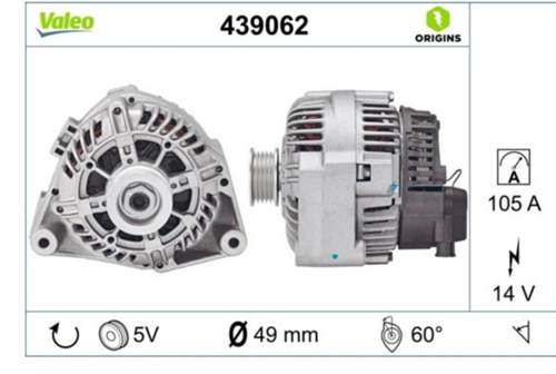

Moin , frage an euch euch . mei Opel Omega B 2,5 TD 130 ps 96Kw BMW Motor .
kalt starten mit vorglühen sofort an . Wenn er warm ist orgelt er ein wenig länger als bei kalt Start .
Lichtmaschine Valeo Opel 105 Amper ,gemessen an der Batterie laden 13,5 bis 13,8 V ist das nicht zu wenig !!!

Die Lima liefert 14,5 Volt. Wenn die Werte niedriger sind müssten noch Verbraucher eingeschaltet sein. Wieviel km hat die Lima schon gelaufen?
Von der Lima zum Akku geht schon bisschen was verloren und wenn der Akku gut voll ist, dann regelt die Lima die Spannung etwas runter. Kritisch wird es langsam unter 13,4 V. Bei 13,8 V besteht da noch kein Handlungsbedarf an der Lima.
wenn die Batterie ich mit lade Kabel aufgeladen habe ,startet er wenn er warm ist besser .Lichtmaschine gemessen nicht mehr als 13,5 - 13,8 V bei 2000 Umdrehungen ,schätze mal Lichtmaschine nicht mehr so gut ist gelaufen hat er 229000km ob es die erste Lichtmaschine ist kann ich nicht sagen .
Gruß jochen
Der Laufleistung nach können die Kohlen des Laderegler runter sein. Es gibt dann zwei Möglichkeiten. Entweder nur den Laderegler wechseln, was schon eine schöne Beschäftigung ist oder noch aufwendiger die Lima. Beim tausch der Lima kannst Du dich auf min. 6 Stunden einstellen dank verschweißtem Batteriefach. Man sollte auch nicht nur einfaches Werkzeug haben weil vieles hinter der Lima raus muss um diese raus zu bekommen.
An dem Motor hab ich eine Lima schon drei mal gewechselt.
Die Lima fängt anscheint derzeit bei 120 € an und der Laderegler bei 15 €, ohne Gewährleistung. Ich würde es erstmal mit dem Regler versuchen. Deutlich einfacher zu wechseln und günstiger, einmal kann man den meistens wechseln bevor die Schleifringe auch fertig sind. Im weiteren ist es auch eine frage wie viel km der noch machen könnte.

Für mich ist die reine Spannung (an der Batterie wohl gemessen), I.O.
Die gemessenen 13,5 - 13,8 V bei der Valeo sind Normal,
bei Motorlauf.
Für die 105A Lima gibt es einen Regler mit 14 V Ladeendspannung.
Hat nun eine Plus oder Massekabel einen Spannungsverlust
Von 0,2 -0,3 V im.Moment es Motorstart,
dreht der Anlasser schon viel langsamer.
Diese Spannungsverluste/Übergangswiderstände sind auch Tempeasturabhängig kalt und warm und
Da sich der Laderegler der Lima nach der anliegenden Spannung an B+ richtet,
wird auch die Batterie weniger geladen und
man kann auch nur weniger Spannung bei laufendem Motor an der Batterie messen!
Starterkabel vom Batterie minuspol zum Motorblock legen und Starten, ob der Anlasser schneller dreht.

Ich kenne nur 14,5 Volt bei den TD Motoren. Nach dem Start zeigt mein Messgerät wie auch die Anzeige im Innenraum immer 14,4 bis 14,5 nach ein bis zwei Minuten nach dem Start an wenn alle Verbraucher aus sind.
Beim Vorglühen geht die Spannung auf ca. 11,5 Volt runter. Nur mit Abblendlichtlicht an und Lüftung auf hoher stufe geht die Spannung auf 13,6 bis 14 Volt runter je nach Lüftungsstufe und Klima.
Das sind meine Messwerte seit Jahren. Eine Boardspannung von 14 Volt ist mir beim TD noch nicht begegnet ab Werk aber geben tut es den Laderegler.
welche Werkzeug wehre nötig noch um Lichtmaschine auszubauen . habe eine Original Gm 90511442 für 77 Euro Neu Auktion haus kaufen .
Gerade bei solchen Problemen bin ich doch immer wieder verwundert ,dass nicht eine vernünftige Messabfolge stattfindet.
Natürlich kann die Lima fehlerbehaftet sein ,es gibt aber noch andere Fehlermöglichkeiten die wahrscheinlicher sind.
Was mich bei diesem Thema immer wieder verwundert ,dass behauptet wird die Regulierspannung ist abhängig von der gemessenen Batteriespannung. Dies ist mit Sicherheit nicht der Fall ,zumindest nicht bei diesem Lima Typ. Der Regler weiss überhaupt nicht wie hoch die Batteriespannung ist. Die Regelgrösse wird hauptsächlich und nur von der Spannung an den Erregerdioden bestimmt und nicht von der Spannung an B Plus oder Batterie.

ich würde nicht mehr mit einem Regler anfangen,
A- der Ein - und Ausbau der Lima ist eh schon kunst
B- weiß keiner wie die Laufbahnen in der Lima für die Kohlen eingelaufen sind

Viel Auswahl gibt es beim Laderegler nicht. Am einfachsten ein Foto vom alten machen und mit dem neuen vergleichen.
Ich denke das wird auf den im Link hinaus laufen.
Eine Lima hält anscheint zwischen 210.000 und 270.000 km nach meiner Erfahrung, ein durchschnitts Wert. Ein neuer Laderegler schafft im tausch auch leicht an und über 100.000 km. Je nach Laufleistung im Jahr kann das ein paar Jahre ruhe geben.
Die Lima wechseln ist dagegen schon eine Hausnummer. Werkstadtbücher haben da Inhalte die eher daran erinnern, das der Verfasser noch nie gesehen hat was der da beschrieben hat, realitätsfremd im extrem.
