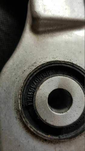

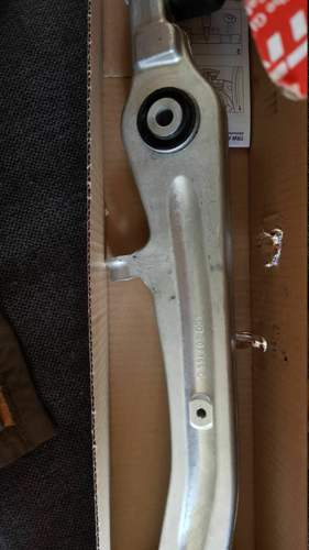

für alle die es interessiert. Heute sind meine Querlenker für die Vorderachse angekommen. Alles von TRW für knapp 600€. Es steht übrigens auf allen Lenkern die original Audi Teilenummer und daneben das gegossene Audi Logo wurde nur weg geschliffen 😉. Sogar auf den eingepressten Gummi-/Metalllagern sind die original Audi Teilenummern drauf.

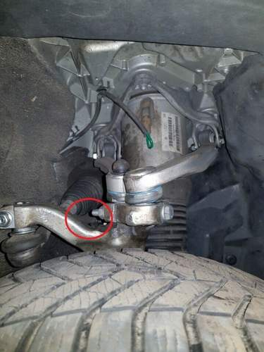

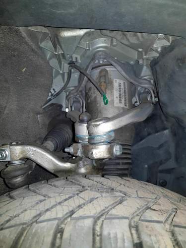

aber meine eigentliche Frage. Hat jemand ein tipp für die obere Klemmschraube ?
Das mit Schraubenkopf abflexen und dann über die Mutter rausziehen geht bei meinem Achsschenkel nicht.
Der ist so gebaut das ich nicht mal mit nem Ringschlüssel auf die Mutter des Bolzen komme. Ich habe mal nen Bild unten angehangen. An der Rot markierten Stelle ist halt der Achsschenkel im weg um die Schraube zu dieser Seite rauszubekommen. Bin über jeden Tipp dankbar denn das Ding ist fest wie Hölle.

Heiss machen, sonst sehr sehr schwer
Sicher geht da nen Ringschlüssel drauf, immerwieder den Gewindeüberstand abflexen und weiter rausdrehen. Wenn garnix geht hilft nur Rohe Gewalt per Durchschlag von der Seite des abgerissenen Schraubenkopfes oder im allerschlimmsten Fall garnix mehr, nichtmal nen hydraulisch arbeitendes Spezialausdrückwernzeug extra für diese Lenker - heiss machen würd ich das nicht, zerstört das Materialgefüge.
Na es muss nicht glühen und ganz ohne haben wir es nicht hinbekommen.

Wenn mein Achsschenkel so aussehen würde wie deiner wäre ja nen Traum besser an die Schraube zu kommen. Aber bei mir haben die das echt noch beschissener gebaut.
Ich sprüh das jetzt erstmal noch die Woche schön ein und wenn ich dann nächstes Wochenende da ran gehe muss ich mir halt was überlegen.

Ich habe auch den Achsschenkel bei dem die Schraube mit herausziehen nicht geht.
Mit der Flex in den kleinen Schlitz schneiden, den Schraubenkopf entfernen.
Dann mittig angekörnt und ausgebohrt.
Das ganze hat ca. 10 Minuten gedauert.
Gruß Jens
Ich zieh die Schraube imer zur Gewindeseite raus.... mit einem Gewindeschneider und kleinem Abstandshalter. Das überstehende Gewinde schneide ich immer mit der Flex ab. das passt sonst nicht.
Dauert, aber funktioniert super.
Warm machen oder rohe Gewalt ist an dem Teil nicht zielführend. Schlimmstenfalls bricht der Achschenkel dort oben bei hoher Geschwindigkeit... das endet in den seltensten Fälle gut.

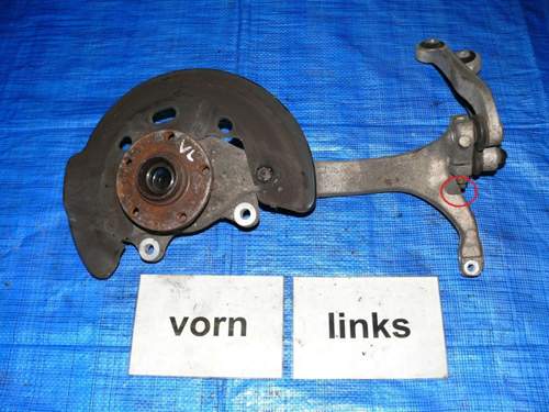

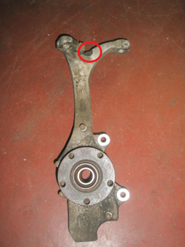

Was ist beim A8 anders als beim Achsschenkel des S8, dachte das wäre gleich?
- Der Lochabstand
@Larsavant schrieb am 22. April 2018 um 10:19:42 Uhr:
Der "Arm" des Anlenkpunktes für die Aufnahme des Spurstangenkopfes ist anders ausgeformt.
(siehe Bilder)
Bei meinem ist hinten am Gewinde des Bolzen so wenig platz zum Achsschenkel das ich (ohne ein Stück des Gewindes ab zu flexen) noch nicht mal ein Ringschlüssel auf die Mutter bekommen würde. Das Ende des Gewindes des Bolzen steht quasi schon 2-3mm vor dieser Ausfräsung am Achsschenkel an.
Achsschenkel
Achsschenkel2
Ergebnis von heute 3 Stunden: Eine Schraube ist raus, mit viel Gewalt, Einsatz der Flex, Druckluftmeißel und Wärme...
Ein Akt sonders gleichen, war an meinem A6 4B schon beschissen aber der 4E toppt das nochmal um einiges. Morgen die andere Seite, keine Ahnung wie diese Schraube so unglaublich fest sein kann. Sie hat sich sogar noch auf den letzten 0,5cm gewehrt mit allem was geht.
