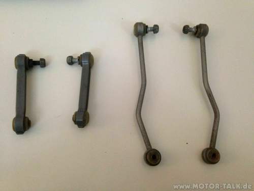

Hallo Gemeinde,
ich suche verzweifelt nach den Originalen Teilen (Koppelstangen?), wenn ich die Tieferlegung rausnehme...
Da der Vorbesitzer die Tieferlegung veranlasst hat und selber nicht weiss was Sache ist brauch ich eure Hilfe! Er hat nur gemeint, es wurden Koppelstangen benutzt um Tiefer zu legen...
Da ich unzählige male aufgesetzt bin und alle 4 Reifen besonders die beiden forderen innen total abgefahren sind und ich die wegschmeissen musste und der Winter auch ansteht, will ich unbedingt den Dicken wieder auf Original haben.
Hänge mal ein Bild an, sind das diese?
Hat jemand für mich einen Link welche Teile ich genau für hinten und vorne brauche?!
Und muss beim Einbau erst auf Lift gestellt werden und regelt das Fahrwerk das danach selbst wieder?
Danke vielmals schonmal für eure Antworten.

Moin,
wenn man nach dem Einbau der Koppelstangen die Spur einstellen lässt, wie von einem seriösen Anbieter sicher empfohlen, dann fahren sich Reifen nicht einseitig ab.
Du kannst die eingebauten Koppelstangen doch nach deinen Wünschen verstellen. Also auch wieder Höher. Du kannst das genau nach deinen Wünschen anpassen (nicht zu hoch und nicht zu tief) und sparst dir die Kohle für Neuteile.
Aber auf jeden Fall die Spur einstellen lassen, wenn du deine Wunschhöhe erreicht hast!

Moin,
ich glaube von diesen ´verstellbaren Koppelstangen´ gab es auch welche die im "Eingebauten Zustand" nach belieben in der Höhe/Länge verstellt werden können... dann hättest du wirklich nicht viel zutun"
Aber ich glaube diese Koppelstangen auf deinem Bild sind welche die du zwar auch nach Belieben verstellen kannst, nur musst du da glaube ich immer das eine Ende mal raus hebeln um die länge zu bestimmen usw´
Dafür wäre eine Bühne vielleicht sinnvoll´´ gibt aber auch MT´ler hier die diese Arbeit auch in der Lift Position vom AAS & langen Armen ohne Bühne machen können...
Du hast natürlich den Vorteil mit den ´verstellbaren Koppelstagen´ dass du dein Fahrwerk sogar noch ein Stück höher stellen kannst als die ´Orig Koppelstangen´ also ich würde sie mir nur nach meinem Wunsch einstellen lassen oder einstellen Fertig 😉

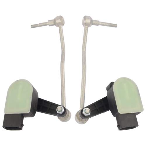

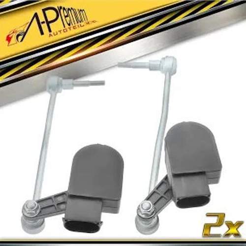

Die Koppelstangen gibt es bei Audi nicht einzeln, sondern nur in Verbindung mit dem jeweiligen Niveausensor.
4E0 941 286 G Niveausensor mit Gestänge rechts vorn (116,62€)
4E0 941 285 G Niveausensor mit Gestänge links vorn (116,62€)
4E0 616 572 E Niveausensor mit Gestänge rechts hinten (137,45€)
4E0 616 571 E Niveausensor mit Gestänge links hinten (137,45€)
Hat dein Vorbesitzer ja wirklich toll gemacht... Schickst ihm am besten die Rechnung.
Diese Koppelstangen-Tieferlegung ist absoluter Schrott. Ich kann nur jedem davon abraten. Reine Geldmacherei.
Am besten, du schaust, dass du die original Gestänge gebraucht erwerben kannst.
Vielleicht von irgendeinem Proll, der seine durch die Tieferlegungsteile ersetzt hat.

Original geschrieben von sps.for.a8
Vorne links könnte ich anbieten, da der Sensor getauscht wurde.
Danke aber wenn, brauche ich sie komplett... :-(
Also brauche ich das Gestänge von dem Niveauregler, richtig?!
Wie gesagt, gibt es das Gestänge nicht einzeln, es sein denn wir Sammeln diese hier zusammen, dafür mein Angebot.
Original gibt es diese Stangen nur gemeinsam mit den Sensoren und das wird, wie oben gesehen, teuer.
Alternativ eben nur mit vernünftigen verstellbaren Koppelstangen auf originale Höhe bringen.
