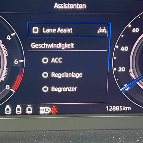

@Masterpanic80 schrieb am 21. November 2021 um 13:59:18 Uhr:
Genau, das war das Ziel.
Wie hast du das codiert?
STG 13 > Codierung > Byte 24 > Bit 4 aktivieren ("Cruise_control_mode"😉
Er kann doch umgeschaltet werden.
Dafür muss ACC nicht erst ausfallen

Und wegen der Codierung von acc:
Ist das dann nicht einfach der Limit, der dann aktiviert wird ?
Oder wie genau macht man das dann mit dem normalen Tempomat

So schaut es bei mir aktuell aus.
ACC
Tempomat
Limiter
Nein, Limiter verhindert daß Du schneller als eingestellt fährst. Sprich, wenn Du 50km/h eingestellt hast und einen Backstein aufs Gaspedal legst, fährt Dein Auto, trotz "Vollgas" immer noch nur 50km/h.
ACC ist Tempomat + Abstandskontrolle. Sprich 120km/h eingegstellt. Vordermann ist aber nur 40Meter vor Dir, dann bremst der Wagen auf den entsprechend (eingestellten) zeitlichen Abstand passend zur 40m Distanz
Tempomat = Geschwindigkeits"halteanlage". Sprich 120km/h eingestellt, dann fährt Dein Auto auch 120km/h. Ob der Abstand zum Vorderman passt oder nicht 😁
Codierung beim alten ACC ist so weit ich weiß nicht möglich. Da geht nur ACC und Limiter. Das pACC Radar kann es so weit ich weiß (hab meins noch nicht verbaut, daher nicht 100% sicher).
Nein geht leider nicht mit dem PACC sensor, aber so genau weiß noch keiner woran es liegt.
Passat-B8BiTDI damit beschäftigt hat aber auch glaube ich noch keine Lösung
