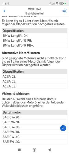

ich möchte gerne wissen, welche Ölfreigabe für den Ölwechsel beim 330e von 2020 denn nun wirklich erforderlich ist, die Bedienungsanleitung zählt zwar allerhand Freigaben und Viskositätsklassen auf, allerdings steht dabei nur zum nachfüllen von einem Liter.
Hintergrund: die Ölfinder der einschlägigen Ölhersteller empfehlen nur ll12FE oder ll17FE+. Diese Öle haben alle die Viskositätsklasse 0W20 und eine herabgesetzten HTHS Wert, kurz gesagt sie sind auf besondere Spritsparmaßnahmen getrimmt, nicht unbedingt auf optimalen Verschleißschutz bei richtiger Belastung. Das interessiert mich herzlich wenig, denn sparen tut der Wagen im elektrischen Betrieb, der Motor wird sowieso schon genug gequält durch das ständige an und aus.
Aus dem Grund würde ich gerne ein klassisches ll04 einfüllen. Gerne als 0W30 um eine gute Durchölung bei den Startvorgängen zu erhalten aber mit ein wenig besserer Hochtemperaturstabilität, z.B das Twin Power Turbo von BMW etc. Wenn das tatsächlich nicht so gewollt ist, dann würde ich natürlich wieder so ein Spritsparöl verwenden.

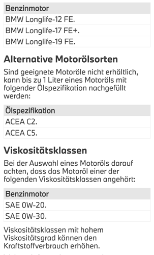

Mein M340i war werksseitige auch mit der dünnflüssigen Plörre 0W20 befüllt. Habe dann nach der Einfahrphase auf 0W30 umgeölt. Habe allerdings auch nicht die große Auswahl wie Du. Nach Auskunft meines Freundlichen (zur AG zugehörig, aber keine NL) wurde bei mir im Zuge des Service Castrol eingefüllt. Das erfüllt aber u. a. die bei mir freigegebene LL 19-FE.

Erstmal vielen Dank für die bisherigen Antworten, vor allem die Ölempfehlung. Meine eigentliche Frage war, welche Spezifikation muss das Öl beim 330e denn wirklich erfüllen, denn die Angabe in der Bedienungsanleitung beschreibt nur das Öl zum nachfüllen wenn 1l fehlt und verweist für den Ölwechsel auf den Freundlichen.

Also lese ich die Anleitung falsch und ich kann mir von allen Spezifikationen und Viskositäten eine aussuchen? Denn in der BA steht nur etwas von bis zu 1l der folgenden Spezifikation nachfüllen. Meiner Meinung nach ist das ein Unterschied, ob ich nur 1l nachfülle oder den ganzen Motor damit fülle. Versteht ihr was ich meine?

Falls du es genau weißt hätte mir auch ein: "Ja das hast du missverstanden, BMW gibt auch für die komplette Befüllung die angegebenen Öle frei."Gereicht.
Aber anscheinend weißt du es nicht besser oder hast dir keine Gedanken über den Wortlaut der Bedienungsanleitung gemacht.
Ich habe auf Aussagen gehofft, wie diese Tabelle mit dem Auszug aus dem TIS in diesem Forum hier:
https://www.g20-forum.de/forum/thread/3931-bmw-motor%C3%B6l-freigabeliste-diesel-benziner-07-2023-si-11-07-96-138/?pageNo=8
Hier ist ja der B48 mit OPF aufgeführt in den Ausführungen 318i, 320i und 330i, nicht aber 330e. Kann ja gut sein, dass BMW die LL12 oder LL17 Öle vorschreibt, weil die der Meinung sind, dass das dünnere Öl für die häufigen Starts erforderlich ist.

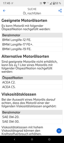

Die BA hat ein Praktikant geschrieben. Das sind die BMW Spezifikationen die auch für Ölwechsel mit voller Menge gültig sind. Beim richtigen Öl gibt es keinen Unterschied zwischen einem Liter oder 5½, nur beim minderwertigeren Öl im nächsten Absatz.

BMW Longlife-04 Motoröle sind weltweit für alle Dieselmotoren mit und ohne Dieselpartikelfilter sowie Ottomotoren mit Ottopartikelfilter frei gegeben.
Vielen Dank @portimao für die eindeutige Antwort, ich werde mich auf die Suche nach einem passenden LL04 0W30 machen. Ich habe bei allen bisherigen BMWs immer sehr gut damit gefahren, die vom Fahrzeug angegebenen Wechselintervalle zu halbieren, also Jährlich oder nach der Hälfte der Laufleistung, die SIA nach Reset angezeigt hat. So werde ich es weiterhin handhaben.
