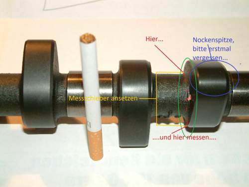

was das für eine nockenwelle ? rechts steht (in kreisförmig)14 760 00 0 auf der welle an sich steht 645 sa2 und irgendwas glaube keine zahlen .. passt auf zylinderkopf jedoch lässt sich nicht drehen stößt an .. vielleicht anderes auto ???
Du musst den Nocken an der schmalsten Stelle vermessen, dann haste den Grundkreis-Durchmesser.
Wenn Du den gemessen hast, stellste den (digitalen) Meßschieber mit diesem Maß auf 0 und greifst das Maß mit dem größten Durchmesser (also sozusagen das "Ei"😉 ab.
Dieser Wert ergibt dann den Nockenhub.
Alles, was bei einer Hydrowelle mehr als 10,6mm hat, ist eine Tuningwelle. Bei einer mech. Nockenwelle hat der größte Serienhub 10,8mm, alles darüber ist ebenfalls eine Tuningwelle.
Die Hydrowelle hat einen Grundkreis von 34mm, die mech. einen Grundkreis von 38mm.
Deshalb läßt sich z.B. eine mech. Seriennockenwelle super zu einer Sport-Hydronockenwelle umschleifen!

@dodo ... hab da was aus gemessen siehe bild ... deswegen hat er 😉
@steel ... kannst auf dit bild mal mackieren wo ick messen soll ?hab überhaupt kein plan
...das haste oben im dem Bild schon richtig gemacht mit dem messen: die 3,4cm bzw 34mm und die 4,9cm bzw 49mm. Also hast Du nach Deiner Messung 1,5cm bzw 15mm Nockenhub (4,9cm - 3,4cm = 1,5cm). UND SOVIEL NH gibbet nicht (max 13,1m oder sowas hat eine Renn-Nocke maximal hier). Die 2,6cm sind nur der Nockenwellelager Durchmesser, der ist hier irrelevant.
Miss nochmal mit einer digitalen Schieblehre nach in Milimetern, NICHT in Zentimetern! Und bitte mit ruhiger Hand und GENAU messen ohne mit der Schieblehre zu kippeln (das ergibt falsche Werte!)....
dann gib mir nochmal die ermittelten Maße an bitte!
siehe bild
die zweite messung ist falsch. den grundkreis musst du an der nocke selber messen, nicht an der lagerstelle. machs so, wie du in bild 1 gemessen hast, nur dass du die nocke um 90° verdrehst, dann haste den grundkreis.
so ?
Original geschrieben von jack12seks
so ?
so ?
Nein! Du sollst den Grundkreis rausmessen. Stell Dir den Nocken vor wie einen Kreis. Der Kreis, hat einen Buckel. Den sollst Du NICHT messen, um den Grundkreis zu ermitteln. Ich hab Dir nen Pic angehängt, ich hab leider kein anderes gerade da. Das gestrichelte bedeutet, dass Du darunter am Nocken messen sollst. Also dort, wo er rund ist bzw. Kreisförmig. Rübergekommen? 😉
