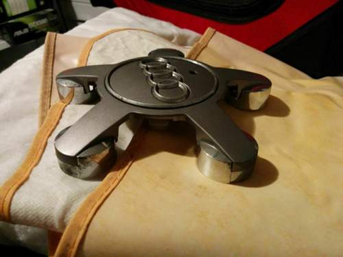

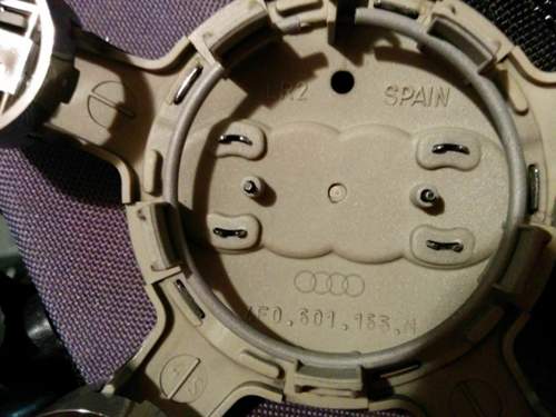

Das sind meine für die Felgen (bei mir in 18"😉. Man erkennt die Teilenummer auch innen
Bild_1
Bild_2
