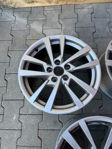

Muss neue Nabendeckel kaufen für meine 18 zoll s-line felgen (Bild), aber welche Nabendeckel brauche ich ??
Teil nr. 4F0 601 165N oder Teil nr. 8R0 601 165
Teil nr. meine Felgen is 8V0601025BL / 8V0601025AJ
mfg
Der Nabendeckel 8R0 601 165 kosten laut ETKA 24,99 und passen auf :
8V0 601 025 A
8V0 601 025 B
8V0 601 025 M
8V0 601 025 BG
8V0 601 025 CD
4F0 601 165 N passt auf der 7,5x18 Felge laut ETKA

habe mir die Felgen 8V0601025DH gekauft, die kamen aber ohne Nabendeckel. Wie finde ich nun die passenden Nabendeckel bzw. welche Teilenummer passen zu meiner Felge?

Felge
Guck mal beim AHW Shop mit A3 8V und dann Kategorie Reifen/Felgen. Gibt unterschiedliche Farben und matt oder glänzend. Passen tun alle. Entscheide nach Gusto. Siehe Bild meiner Winterreifen, mir gefiel das grau glänzend am besten und Radmutterkappen haben ebenfalls gleichen Farbton.
ich habe auf der AHW Seite geschaut unter A3 8V und da sind mehrere Nabendeckel, aber mit unterschiedlichen Größen, u.a.
- Innendurchmesser: ca. 55 mm (Befestigungsring), Aussendurchmesser: ca. 61,5 mm
- Innendurchmesser: ca. 55 mm (Befestigungsring), Aussendurchmesser: ca. 60 mm
- Durchmesser außen: ca. 67 mm
- Innendurchmesser Ring: ca. 52 mm, Außendurchmesser: ca. 62 mm
Die können doch nicht alle passen, oder?
