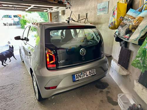

Welche Leuchte muss ich hier wechseln?
ich bin etwas verwirrt.
Hoffentlich helfen die vier beigefügten Bilder:

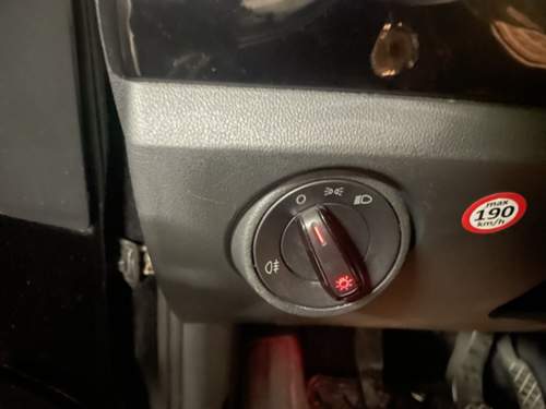

* wenn die Zündung deaktiviert und er Lichtregler ganz links ist, bleibt das linke kleinere Licht dunkel > siehe Bilder 1, 2 und 3
* ist die Zündung jedoch eingeschaltet geht diese Leuchte doch an > siehe Bild 4
1) Wie lässt sich das erklären?
2) Muss (dennoch) dann nur die kleine Leuchte ausgetauscht werden?
3) Was für Modelle kommen dafür denn infrage?
Die Bilder entstanden im Dunkeln und bis auf das eine Bild von innen, sind die doch gut erkennbar 🙂
Vielen Dank euch

Nochmal gerne als Update; wenn ich den Lichtregler ganz nach links drehe, bleibt die kleine Leuchte aus. Egal ob Zündung aktiviert ist oder nicht. Sobald ich das Licht einschalte (also Regler nach rechrs drehe), funktioniert die kleine Leuchte.

Ja, es ist der Glühfaden für Tagfahrlicht durchgebrannt; ja, das Standlicht funktioniert dann noch (anderer Glühfaden).

Im Standlicht geht das Licht doch nich, egal ob Zündung an oder aus ist. NUR wenn ich das normale Fahrlicht (ganz nach rechts drehen) funktioniert auch die kleine Leuchte.

Wenn der Lichtschalter auf "0" steht, hast Du bei Zündung ein Tagfahrlicht aktiviert. Das ist der Glühfaden, der bei Dir durchgebrannt ist. Wenn Du auf Standlicht (mitte) oder Abblendlicht (rechts) stellst, wird der weniger starke Glühfaden für Standlicht aktiviert. Der funktioniert bei Dir noch 😉
