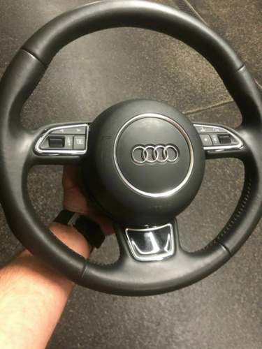

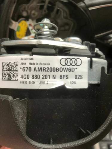

Entschuldigung für mein Deutsch, ich schreibe aus Serbien. Ich habe einen Audi A6 4G und ein 4-Speichen-Lenkrad, und ich möchte es durch ein 3-Speichen-Lenkrad ersetzen.ich habe eine,aber ist falsch gekauft
Kann mir jemand sagen, ob dieser Airbag 4G0880201F
zu mir passt oder 8K0880201AE
.jpg

Ich kenne die Nummer nicht, aber für das 3-Speichen-Lenkrad gibt es zwei verschiedene Airbags. Einmal für das runde Lenkrad und einmal für das Abgeflachte. Die Airbags sind für die Lenkräder nicht kompatibel.

Kannst du mir sagen für diese komplette aus eine Audi A6 4G 2018 bj,dieses komplet passt mir?Ich habe Audi A6 4G 2013 bj
Nein, sorry, kann ich leider nicht mit Sicherheite sagen. Der Airbag mit 4G0 ist auf alle Fälle vom A6 4G, aber ob VFL oder FL kann ich nicht sagen.
Mein abgeflachtes Lenkrad aus dem FL hat 1:1 im VFL gepasst und einwandfrei funktioniert.

Ergänzung: Ich hatte das komplette abgeflachte Lenkrad mit dem Airbag aus dem FL in meinem VFL verbaut und es funktionierte einwandfrei.
Nur der Airbag des runden Lenkrades passt nicht im abgeflachten Lenkrad.

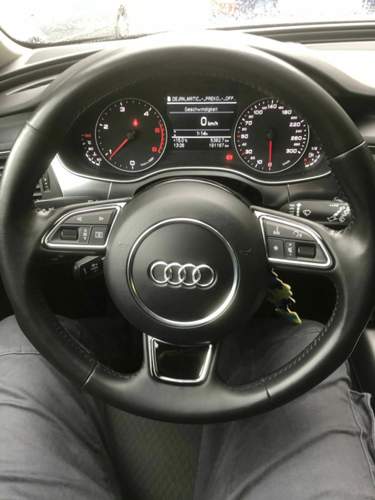

Ich werde es heute oder morgen versuchen, ich hoffe es funktioniert.
Wenn es passt, werde ich ein Bild im Forum posten
