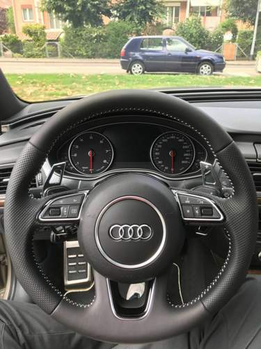

Servus Leute, ich habe jetzt 55 Seiten gelesen und bin schon fast an meinem Ziel.
Ich hab einen 2012er A6 4G mit dem normalen 4 Speichen MuFu Lenkrad.
So wie ich das jetzt heraus lesen konnte sollte bei mir das 3-Speichen MuFu mit Wippen (8X0419091M) passen.
Jetzt stellt sich mir nur die große Frage welchen Airbag brauch ich da?
Habe etwas gesucht und bin auf den 8X0880201 und auf den 4G0880201.
Optisch sehen beide schon mal gleich aus. Theoretisch würde ich auf den 4G tippen weils der passen zum Auto wäre aber da das Lenkrad 8X Kennung hat komme ich nicht wirklich weiter. anbei noch Bilder vom LK.

Das ist mir auch bewusst. habe jetzt aber schon diverse Angebote gesehen mit der FIN von A6 drin. habe diese auch Prüfen lassen, da ist das Lenkrad von Werk aus drin.
Die Fotos sehen exakt identisch mit meinem Lenkrad vom 4g 2017 aus. Ne Teilenummer steht da allerdings nicht drin...
So mein Kontakt bei VW/Audi hat mir soeben bestätigt dass das Lenkrad Original in einem A6 4G mit der 8X0419091M verbaut wurde, wurde anfangs einfach direkt von A1 übernommen und hat später erst (glaube beim Facelift) eine eigene 4G Nummer erhalten.
Der dazu gehörige Airbag ist der 4G0 880 201 T 6PS.

Die Lennkräder werden tatsächlich in mehrere Fahrzeuge verbaut. In meinem A4 8E B7 hatte ich ab Werk ein Lenkrad mit der TN 4F..... drin.
Der Unterschied wird in den MuFu-Tasten/Schaltwippen liegen und natürlich der Airbag, der zum 4G passen muss. Das Lenkrad selbst hat immer die gleiche Größe und die gleiche Verzahnung. Das spielt ja für die Sicherheit auch keine Rolle.
Bei den MuFu-Tasten ist das eine elektronische Geschichte, ob sie funktionieren, beim Airbag ist das eine Sicherheitsgeschichte.
