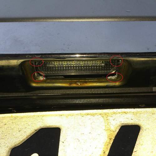

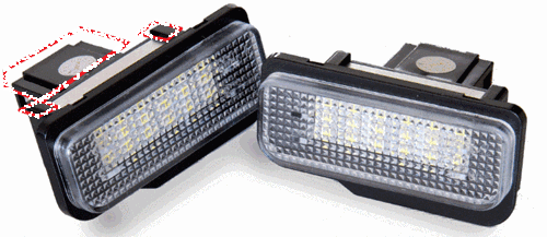

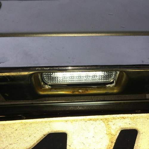

Hi tommel1967,
die LED's im Link sind eigentlich für einen C-Class Kombi. Ich habe diese umgebaut damit sie in den W164 passen. Wichtig für mich war, das diese komplett vergossen sind und damit kein Wasser eindringen kann. Diese LED's funktionieren definitiv ohne Error im KI. Hier ein paar Bilder, was geändert werde muss.
Wenn Du noch Info's brauchst, PN an mich.
Armin
