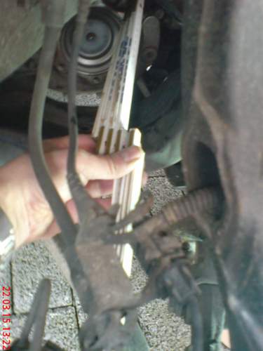

- Beide Gelenkwellen gingen so raus, ohne dass weiteres demontiert werden musste (von dem Abschirmdeckel auf der Beifahrerseite mal abgesehen) und zwar bei gerade stehenden Rädern!Auf den Bildern zeigt der Zoll^HGliedermassstab den Verlauf, wie ich die Gelenkwelle auf der Beifahrerseite positioniert hatte, um sie rauszufädeln. Auf der Fahrerseite ging es noch einfacher, da war das eine Sache von einer Minute.
- Versuche mit Links und Rechts eingeschlagenen Rädern brachten nichts.
- Anheben des Querlenkers brachte nichts. Im Gegenteil, mir schien sich der Abstand zwischen Getriebe und Radlagergehäuse noch zu verringern als ich den Wagenheber hochpumpte.
- Erfreulicherweise liessen sich die Gelenkwellen getriebeseitg problemlos aus dem Flansch rausnehmen und so positionieren, dass sich genügend Rangierraum zum Ausfädeln aus der Radnabe ergab. Das ging im Golf III nicht.

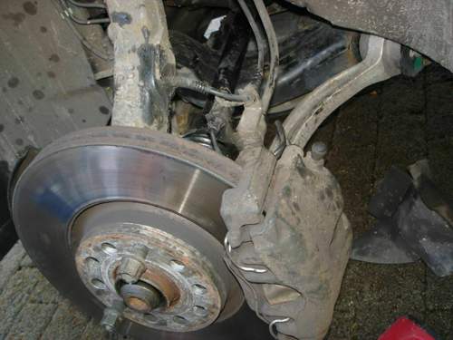

- Den ABS-Sensor habe ich in Ruhe gelassen. Der saß einerseits eh fest und andererseits scheint er auch garnicht so gefährdet zu sein (siehe Bilder). Es sei denn, er geht erst mit Verzögerung kaputt.

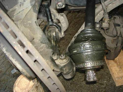

- Die Manschetten hätten wohl noch einige Zeit gehalten. Geschätzt ging der Riss (siehe Bilder) ungefähr bis zur Hälfte. Aber jetzt habe ich hoffentlich wieder Ruhe für die nächsten Jahre und 60Mm.

Erst hatte ich fast aufgegeben, dann nochmal versucht: das Gelenk ging tatsächlich raus, ohne etwas am Fahrwerk abzuschrauben, und auch ohne die Welle getriebeseitig abzuschrauben. Nur den Bremssattel hatte ich abgeschraubt, um in dem Bereich das Gelenk rausschwenken zu können.
War die Fahrerseite: bis zum Anschlag rechts einlenken, und danach das Federbein anheben (einfedern). Ist zwar eng, aber das Gelenk ließ sich auch ohne Meinungsverstärker (Hammer/Brecheisen) zur Seite ziehen.
Der Rest war leicht: einen dicken Durchschlag ins Gelenk gesteckt (wo sonst die 17'er Inbusschraube drin ist), bis er innen an der Wellenschulter anliegt. Einen kräftigen Hammerschlag drauf gegeben, und das Gelenk war ab. Einbau war auch einfach: neue Sicherungsringe drauf, Gelenk aufgesteckt, und dann einen kräftigen Hammerschlag auf die verzahnte Welle vom Gelenk gegeben -> schon war's bis zum Anschlag drauf.

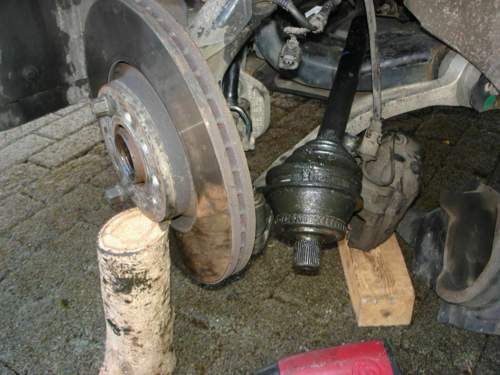

Bei mir brachte das Anheben des Federbeins bei eingeschlagenem Lenkrad (mit Seil festgebunden..) den entscheidenden letzten Millimeter. Genauer gesagt: Auto wurde abgesenkt, dabei war das Holz als Hindernis unter dem Federbein...

Gut gemacht, aber ich erlaube mir Kommentare:
- Das mit dem Holz gefällt mir so garnicht. Sieht sehr wackelig aus, zumal auch noch die Bremsscheibe nicht fest auf der Nabe sitzt.
- Den festen Sitz der Scheibe (ich habe auch öfter das Bedürfnis, die Scheibe mit Schrauben zu sichern) erreiche ich, indem ich jeweils eine dicke Mutter auf die Schraube stecke.
- Mein Vorschlag (bzw. so versuche ich es demnächst) ist, das Auto mit einem Bock zu sichern und dann den Querlenker mit einem Rangierwagenheber anzuheben.

Den Tipp mit der dicken Mutter versuche ich mir zu behalten. Das mit dem untergelegten Aststück wollte ich auch nicht bei Anderen sehen ;-)
