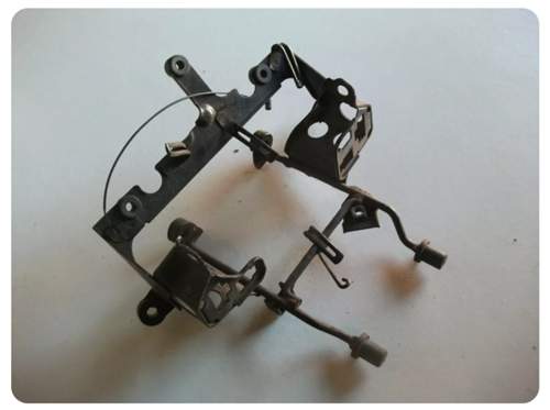

Hallo,ich habe hier eine Honda aus einer Werkstattauflösung leider ohne Papiere.Weiß jemand was das anhand der Bilder für ein Modell ist ?Batterie ist wohl platt und die Seitendeckel fehlen auch. Zündschlüssel steckt, aber läßt sich nicht abziehen ???

Auf dem Bild ist doch klar zu erkennen wo der oben eingehakt ist. Das untere Ende hängt lose runter da ist nix dran.Darum dachte ich ja es wäre vom Bremshebel.

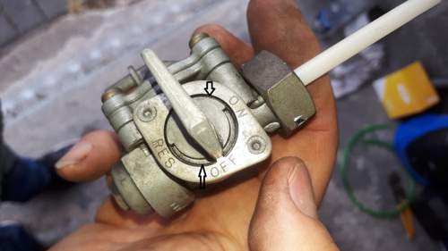

Also Tank ist runter und Sprit ist raus. (Bild 2 )Blick von oben in den Tank Waren echt noch knapp 10 L drin.Spritt sieht eigentlich noch sauber aus.Also es kamen keine Rostpartikel raus.Habe aber festgestellt, das der Benzinhahn undicht ist und zwar genau da wi man off onn res. schaltet tropft es raus denke mal muss in die Tonne
@rolr12
Mit simpler Logik sollte doch jedem Schrauber einleuchtend sein, daß dieses Drahtseil am Instrumententräger nie und nimmer eine Bremsfunktion ohne das Vorhandensein einer Bowdenzughülle ausüben kann. 😁
Es müßte sich meines Erachtens um ein Sicherungsseil oder sowas Ähnliches handeln.
Gruß Wolfi
Instrumententräger

Für den Zustand kann ja der TE nichts, er hat es ja so vorgefunden. Vor der Bastelei hätte ich das Ding aber auch erstmal abgewaschen, zumindest das Gröbste. Dann macht die " Arbeit" mehr Spaß.
Ich bin wirklich auf die Lösung des Bowdenzugrätsels gespannt
dieser "Bowdenzug" ist das Fangseil für die demontierte serienmäßige Cockpitverkleidung.

Weißt du welcher Benzienhahn von Honda noch bei er VT 500 E passt ?Hier das Bild mit Pfeil wo der undicht ist
Benzinhahn
Welcher noch passt kann ich dir nicht sagen.
Aber das ist eine übliche Stelle.
Also wie gesagt wenn du ihn eh du hast wegzuschmeißen mach ihn auf
Vielleicht hast du einen passenden Dichtring..o.ä.
Für den Hahn gibt es Rep-Sätze.

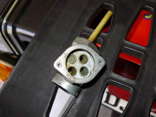

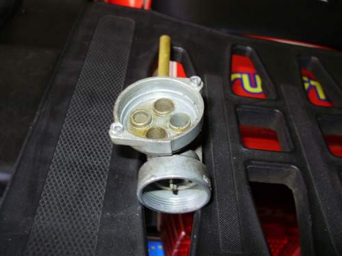

Die Nieten so weit weg bohren, dass die Halteplatte abgehebelt werden kann, aber der Stumpf der Nieten noch stehen bleibt. In die Nieten M 3 Gewinde schneiden und den Repsatz verbauen. Hab ich bei meinen Bolle Hähnen so gemacht. Ein neuer Hahn kostet da über 165,- Teuronen.

Allerdings hilft der verlinkte Reparatursatz nicht, der ist nur für die Unterdrucksteuerung und umfasst nicht die 4Lochdichtung.
Was ich in so einem Fall mache: Universal-Benzinhahn mit M18x1 Gewinde, kostet wenig mehr als 10 Euro, und eine Kappe auf den Unterdruckstutzen am Ansaugstutzen.

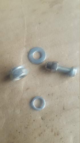

Wie gesagt wenn du ihn aufschraubst und die Nieten vorsichtig komplett entfernst, dann habe ich beim Zusammenschrauben M3/M4 mit selbstsichernder Schraube verwendet.
Mit Sprengring Beilagscheibe oder oder.
Oder je nach Situation die passende Verbindung.
Geht natürlich auch, wenn das Anschlußgewinde am Tank passt. Oder mal beim Anbieter nachfragen, ob es die Vierlochdichtung zusätzlich gibt.
Mein Rep-Satz sah in etwa so aus:
https://www.ebay.de/itm/175332975655
Die Vierlochdichtung gibt es in verschiedenen Größen.
