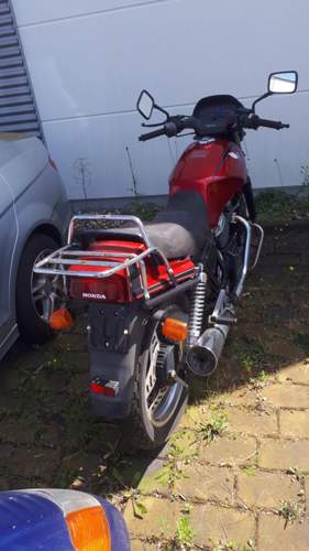

Hallo,ich habe hier eine Honda aus einer Werkstattauflösung leider ohne Papiere.Weiß jemand was das anhand der Bilder für ein Modell ist ?Batterie ist wohl platt und die Seitendeckel fehlen auch. Zündschlüssel steckt, aber läßt sich nicht abziehen ???

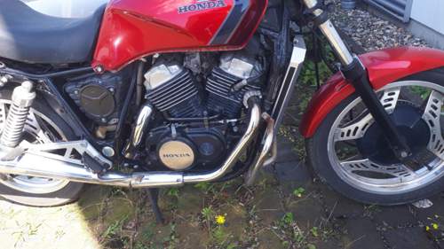

Honda VT 500 E.
Ich hatte mal eine. Tolles Motorrad.
Im Vergleichstest wurde sie mal als " kleines Gesamtkunstwerk "bezeichnet .
Das vorne ist eine gekapselte Scheibenbremse

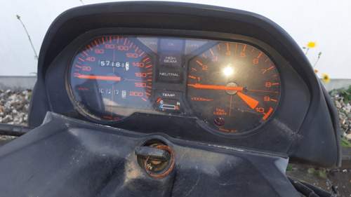

der Schlüssel des kombinierten Zünd-/Lenkschlosses lässt sich bei der VT500E nur in der Stellung "Lenkschloss eingerastet" abziehen. Lenker nach links oder rechts, Schlüssel "ins Schloss" drücken und nach links drehen. Dann kann man ihn abziehen.
Das hat Honda zu der Zeit bei einigen Modellen so gemacht, ist man wieder davon abgekommen...

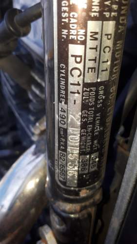

Danke Jungs für die Infos. Wo finde ich denn das Typenschild?

Typenschild sollte am Rahmen sein, Nähe Fußrasten, am Unterzug oder am Lennkkopf.

das Typenschild befindet sich am rechten Rahmenunterzug, über dem geschrauben Teil des Unterzuges. Das ist eine Honda vom Typ PC11. VT500E ist die Verkaufsbezeichnung gewesen.

Typenschild hab ich gefunden.Ist die eingestanzte Nr neben PV 11 ist die FahrgestellNr ?
Ich lese da 210536 0der wird das anders geschrieben ? P.V.A. denlke ich mal ist das Bj und was bedeuten die Zahlen danach ?

Das ist Abkürzung für "proces verbal d'agreation".
Typschlüssel für die Zulassung damals.mSo ähnlich wie die EG Zulassung heute
