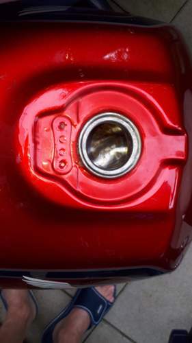

Um das mal hier wieder auf ein fachliches Level zu bringen -)) Wie bekommt ihr bei einer Tankreinigung eigentlich den lletzten Schluck aus dem Tank raus. Also Schütteln und kippen hab ich schon gemacht.Klappt aber nicht wirklich
Nach der Tankreinigung habe ich meine Tanks mit Wasser gespült und die offenen Tanks dann in die Sonne zum Trocknen gestellt. Geht auch mit einem Fön.
Ja genau, den letzten Schluck muss man ausdampfen lassen.
Ich habe mir aus einer alten Benzinpumpe meiner BMW so ein Absaugding gebaut. Geht auch zum Entleeren von Scheibenwaschanlagen usw.
Das Ausspülen mit Wasser ist aber wohl die einfachste Methode

Ich hab mir aus einer Pumpe die mit Bohrmaschine betrieben wird eine Absaugvorrichtung gebastelt hat super funktioniert. Entrosten hat auch geklappt
