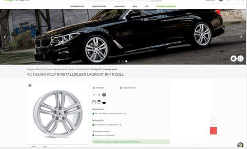

Was würdet Ihr für einen Reifen empfehlen. Mein Reifenfuzzi hat die Conti Sport Contact 6 in 245/40/R19 ohne Runflat empfohlen. Habe aber jetzt mehrfach gelesen, dass der Reifen sehr schnell runter ist, der weichen Mischung geschuldet?

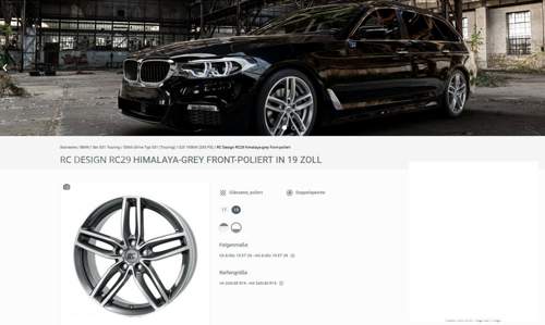

So jetzt hat mein Reifenfuzzi alle Infos zusammen. Leider kommt nur die RC 27 in Frage ohne Auflagen und 4 x 19" mit 245/40/R19. Werde ggf. noch eine AHK nachrüsten. Damit fallen die anderen Felgen weg. Die wird es jetzt wohl werden. Reifen werde ich noch mal weiter recherchieren.
Leider passen die Original-Kappen von BMW nicht drauf. Werde ich wohl in der Bucht BMW-Aufkleber besorgen und dann mit Klarlack fixieren.
