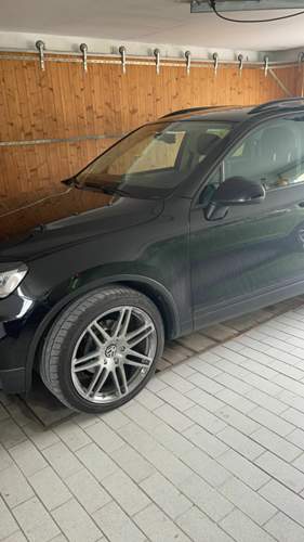

10 x 21" Audifelge hochglanzverdichtet und gepulvert mit 275/40/21er Sandaletten.
3c36a659-1fbc-4330-a8a8-812f2ae6e280
Bild von vorne nach hinten seitlich wäre nett. Die ET kann ich leider auch nicht raten. Daten wären cool.

@moos-turbo schrieb am 24. Januar 2022 um 10:43:07 Uhr:
Auf dem zweiten Bild mit geputzten Felgen sieht’s super aus! Da sieht man mal, was putzen ausmacht 🙄

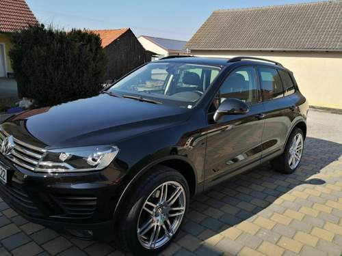

Das Hochglanzverdichten, geht dies mit jeder Alufelge?
Gefällt mir echt sehr gut!
Nur auf dem ersten Bild wo diese bisschen schmutzig sind, sehen die Felgen wieder so gewöhnlich aus….

Ja Putzen muss man(n) die, geht aber ganz gut wenn mann immer "dahinter" ist mit Putzen.
Hochglanzverdichten sollte mit jeder Alufelge gehen, wie es mit Magnesiumfelgen aussiht habe ich keine Ahnung.
So geputzt isser a richtige "Ludenschleuder" :-)
Gruß Achim
