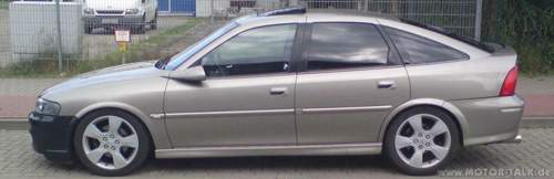

Hallo, habe in meinem Vectra ein 55/35 Fahrwerk und möchte wissen ob ich noch 7,5 x 17 mit 215 Reifen draufbekomme ohne zu bördeln?

Kommt auf die Einpresstiefe der Felgen an.

das wären ET 40
Grenzwertig, Kann passen oder auch nicht. Würde eher sagen ja. Ne Garatie gibt dir hier aber niemand😉

also ich hab 7x17 et42 mit 215ern und die passen ohne probleme, weiß nicht, ob dir das weiterhilft...
ich hab bei mir 7,5*17 ET35 mit 215/40 R17 drauf. Die Tieferlegung ist genau wie bei dir. Bei meinem Vectra hat alles ohne Nacharbeiten gepasst.

ET 40 sollte passen. hab 8x17 ET40 und passt, aber nur 40/25 oder sowas.
ET35 ist immer grenzwertig
Hab ´n H&R-Gewinde mit 7x17 ET47 und 215/45R17, ca. auf 50/20 gegenüber meiner vorherigen Serienhöhe eingestellt.
Vorne stehen die Räder im Radkasten(Innenkotflügel beschnitten) hinten ist nichts gemacht(noch 35mm Restgewinde)
