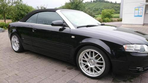

Hay Leute bin neu hir und hab ne frage hab ein audi a4 b6 8e Bj. 2002 und wollte fragen ob jemand weis ob die felgen drauf passen ASA AR1 19 Zoll Bereifung 225/35 lg
@CarA4 schrieb am 21. März 2017 um 14:41:59 Uhr:
Da fehlen ein paar wichtige Informationen, um Dir ne Antwort geben zu können:
  • Felgenbreite?
  • Einpresstiefe der Felge, ET?
  • hat der 225/35 19 eine ausreichende Traglast für Dein Auto, Load Index LI?
Bei den Felgenanbietern stehen meist die möglichen Fahrzeugmodelle dabei, im günstigsten Fall auch das Gutachten mit den Auflagen.
Ich hab se in 18 Zoll drauf , ebenfalls mit 225ern , gab keinerlei Probleme mit der Eintragung . Die ET weiss ich grad nicht auswendig . . .
Dsc-0182
ET ist 35 und die felgen hab ich von einem Freund bekommen der auch ein a4 Cabrio Bj 2003 und waren auch eingetragen nur ich hab ja ne Limousine lg
Sollten passen. Könntest sogar nochn paar Distanzen drunter packen.
@Gewe66 : stehen dem Cabrio ausgesprochen gut, muss ich sagen.
Ok super danke dir
Könnte sein, dass du Federwegsbegrenzer verbauen musst. In meinem Schein ist deine Wunschgröße eingetragen, mit genannter Auflage. Kommt auf den Prüfer an.
