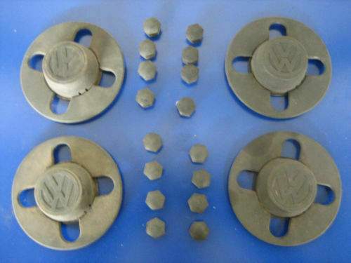

die Felgenabdeckung beim Polo waren am Anfang in drei unterschiedlichen Ausführungen, wobei die Felgengrundform und Silberlackfarbe immer die gleiche war. Es handelte sich um Lochscheibenräder mit Tiefbettfelge der Dimension 4 1/2 J x 13. Die Reifengröße betrug beim 40 PS-Modell 135 SR 13, bei den 50 und 60 PS-Modellen 145 SR 13. Optional konnten hier aber auch schon breitere Reifen geordert werden. Ferner gab es als Extra LM-Räder der Dimension 4 1/2 J x 13 (nur in Verbindung mit 155/ 70 SR -Bereifung).
Das Polo-Basis-Modell "C" (complet) hatte eine schwarze Nabenabdeckung, sowie Abdeckung der vier Radschrauben (Bild 2)
Der Polo "CL" (complet luxe) sternförmige Dekorkappen aus schwarzem Kunststoff (Bild 1)
Der Polo "GL" (grande luxe) runde Dekorkappe und blanken Zierring (Bild 3).

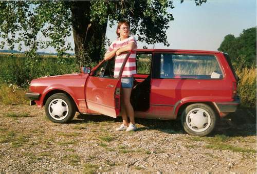

Du gehst sicher von Alu-/Leichtmetall-Felgen aus.
Ich persönlich hab aber noch keinen einzigen Polo 86C mit Alus gesehen, die nicht aus dem Zubehör waren.

nee, meine Stahlfelgen.
Silber mit schwarzen Mittelabdeckungen.

bis etwa 1985 trägt der CL silberne Stahlfelgen mit Sternförmigen schwarzen Abdeckungen.

Nene, mein 82er Derby CL hatte silber mit schwarzen kappen.
Schwarze Stahlfelgen gab es nur in Verbindung mit Radvollblenden.
Ab etwa Modelljahr 86 hatte der CL Radvollblenden und dann auch darunter schwarze Stahlfelgen.
MfG
Die Felgen an sich (also die silbernen) sind bei meinem 82er und beim 94er identisch. Sollte also kein Problem sein, welche zu finden. Zumindest, wenn sie nicht "schön" sein müssen.
