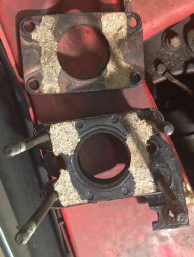

Soll ich die Dichtung weglassen, einfach die alte nehmen oder das hier:
Das Zeug lass bloß da weg! Ist alles Benzin löslich.
Nimm die alte Dichtung. Ich habe auch noch zwei Stück, alles kein Thema Neu bekommt man die glaube ich nicht mehr.
Soooo .... alles eingebaut, jedoch ohne Dichtung, da diese schon augenscheinlich nicht mehr zu gebrauchen gewesen wäre (krumm, knüppelhart und ausgefranst). Der Polo läuft, nachdem ich den Flansch abgesprüht habe zeigt er exakt die selbern Symptome. Es ist weder etwas besser geworden, noch ist etwas schlechter geworden, einfach kein Unterschied!
Ich finds seltsam. Es hätte sich doch irgendetwas ändern müssen, wie auch immer.
Nein, nun ist er an der Stelle zwischen Hitzeblech und Vergaser undicht.
Metall auf Metall wird einfach nicht Luftdicht.

Seid Ihr Beide eigentlich blind ? ? ?
Der Flansch ist doch total verzogen !
(Das 21a nicht nur im EZKA "entfallen" ist hatte mir meine Glaskugel i-wie schon geflüstert 😁 )
Da wurden mal die Bolzen angezogen bis Saft raus kam 😁
Die Grundplatte ist jetzt (im wahrsten Sinne des Wortes) krumm wie `ne Banane !
Auf den "langen Seiten" des Rechtecks hat er Luft gezogen weil die Grundplatte sich schon nach oben gewölbt hat.
Auf den kurzen Seiten war`s ja mit der Dichtung schon Eins geworden.
Mach den Flansch mal ordentlich sauber (besser neu), zieh `ne vernünftige Raupe mineralölresistente (Silikon-) Gehäusedichtmasse mit ca. 5 mm Abstand um die "Bohrung" und schraub ihn wieder auf, aber nur gut gegenziehen (10 Nm) denn das ist nicht die Motoraufhängung 😁

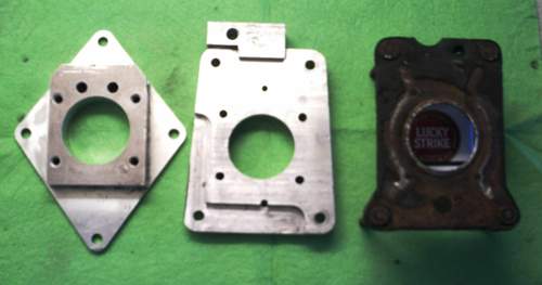

Bild 2 rechts is `n Flansch ohne Gummi druff,
da unten ja auch Gummierung ist wölbt sich die Platte wenn man die (nah beieinander) liegenden Schrauben zu fest anzieht da dort das Gummi mehr nachgibt, die Grund- / Trägerplatte liegt ja nicht plan auf der Brücke auf.
Falschluft
Aluflansche
Sorry, ich war auf dem Handy unterwegs und habe mir die Bilder nicht angeschaut.
Ich dachte, dass der TE einen NEUEN Flansch gekauft?
Also, lieber TE. Bevor du da jetzt noch großartig was ausgibst, schick mir doch einfach deine Postadresse per PN. Dann schick ich dir meine Brocken zu. Flansch ist neu UND dicht 😉 Ich lege dann meine Kontodaten dabei, und das was DU als angemessen siehst, überweiste mir. Als verhungernder Student mit Super-Plus-Fressendem Derby freue ich mich natürlich über jede Spende 🙂

Edit: na klar hab ich nen neuen Flansch (von OPTIMAL -- Passform eher schlecht), sonst hätte ich ja nix auseinandergebaut.
kurzes Update nach längerer Pause: Polo läuft seit 2 Tagen top. Habe den Unterdruckschlauch vom Zündverteiler ersetzt, hatte noch 3,2mm Spritschlauch hier, des Weiteren ein Zündkabel.
