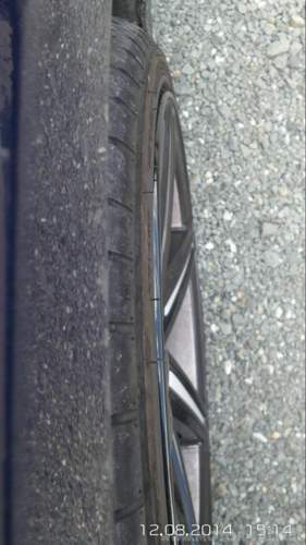

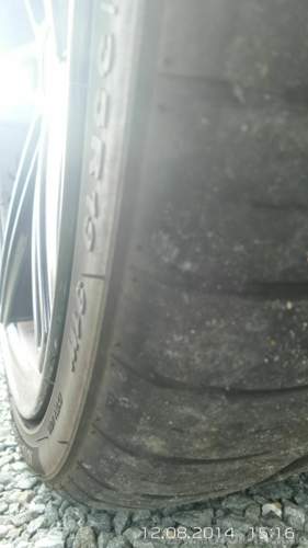

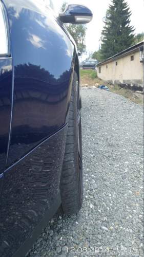

So ich hab hier mal Bilder gemacht, wie die 235/35 R19 ET35 im Radhaus liegen. Habs versucht so gut wie möglich draufzubekommen!
Fahrerseite vorne von vorn
Fahrerseite vorne von oben
Felgenüberstand (dezent)
🙂 Danke, sieht echt gut aus, beim zweiten Bild hast aber nicht ganz genau von oben fotografiert, sondern etwas seitlich oder?
Sonst sehe dass aus als würde sie 2 cm überstehen 🙂
Ja das hab ich bissl seitlich fotografiert. Direkt von oben läge die Aussenkante Radhaus direkt in einer Linie mit der Felge und da siehste dann nix...ausser das es halt nich raussteht. Aber ist, wie gesagt, Kotzgrenze
Ja das glaub ich dass das die absolute Grenze ist 🙂 hab jetzt auf YouT... noch mal geschaut da ist die Felge auch noch drinnen, wo man sie seitlich auch sieht und dass die Speichen rausstehen schaut nur von vorne so aus.
