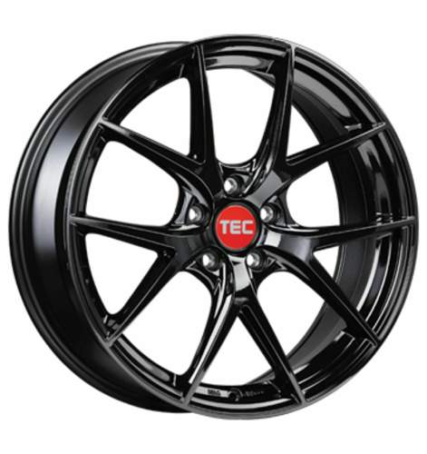

ch habe mich dazu entschlossen mir die Borbet Y in 8x18 ET 40 mit 215 40 18 zu holen. Oder aber die TEC GT 6 in gleicher Größe. Finde sie ganz schick und sind ohne Probleme einzutragen.
Hatte meinen Polo mit den Brescia in 18 Zoll gekauft. Werde diese verkaufen und dann zuschlagen
8*18 ET40 ist ziemlich breit.
Schau mal meine Bilder an hiervor.
Ich habe 8J ET48. Vorne ohne und hinten mit 5mm Adapter also dann ET43.
Die Borbet sind dann vorne noch 8mm weiter raus die stehen dann aus dem Radkasten raus.
Hinten konnte gehen.
