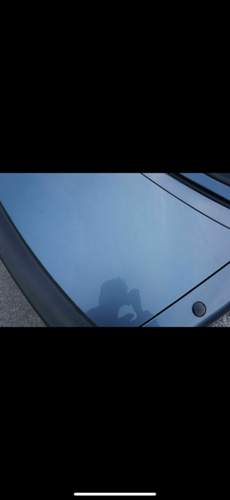

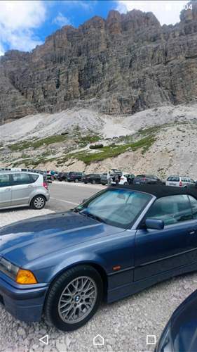

Guten Tag liebe Community. Seit mittlerweile gut einem halben Jahr bin ich schon auf der Suche nach der Farbbezeichnung meines Bm e36 318i. Es handelt sich um eine Sonderlackierung jedoch ist mir das lackieren in einer Werkstatt einfach zu teuer. Nun wollte ich euch mal fragen ob es denn doch eine genauere Bezeichnung für diesen Farbton gibt und ob es vielleicht sehr ähnliche Farben direkt zum kaufen gibt. Ich würde mich über euere Antworten freuen!

Das erste Bild sieht sehr nach "Moreagrünmetallic" aus, wie mein Touring...

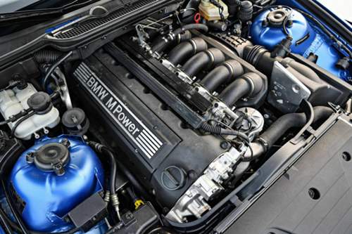

Edit, nach etwas Zeit bin ich mir sicher, auch Bild 2 zeigt "Moreagrünmetallic"
