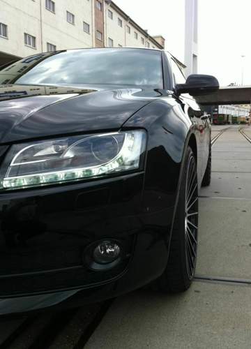

Liebe A5 Freunde,
ich mal wieder - brauche euren Rat. Ich weiß, gibt bestimmt einige Beiträge zum Thema ET (Einpresstiefe) - aber das soll auch nicht direkt meine Frage sein.
Mein Problem: Ich habe mich nun für eine Felge entschieden die ich unbedingt haben möchte - weil so schön :D
Nun wollte ich 4x 9,5J ET28 20" bestellen um meine 265/30 R20 Michelin montieren zu können - sagen mir die Herren das würde nicht gehen.
Es gibt nur ein Gutachten für eine Mischbereifung, d.h. ich muss vorne 8,5J ET28 und hinten 9,5J ET28 montieren - also vorne 255er und hinten passen meine vorhandenen 265er (alles 20").
Frage: Wird ein 9,5J ET28 ähnlich weit im Radhaus stehen wie eine 9J ET39 (Audi Doppelspeiche) inkl. 15mm Distanzscheibe? Das Audi Rad steht heute fast Plan zur Radhauskante - genau richtig aus meiner Sicht. Siehe Foto.
Frage2: Hat jemand schon einmal Mischbereifung - also vorne 255er hinten 265er / 20" auf einen A5 gefahren oder fährt eine solche Kombi?
Bin etwas unsicher - würde ja gerne 9,5J ET28 auf beiden Achsen fahren aber offensichtlich keine Chance auf ABE/TÜV - nur über Einzelabnahme und ich fürchte vorne könnte das knapp werden. Ich müsste wohl vorne ET35 und hinten ET28 nehmen damit das ohne zusätzlichen Arbeiten passt.
Ihr seht schon... habe nur halb Ahnung und bin auf die Aussagen der / des Felgenanbieters angewiesen - will aber nicht unbedingt schmälere Räder fahren oder noch schlimmer, womöglich stehen dann die schicken neuen Räder zu tief in den Radhäusern - finde auch schon 265er 20" nicht soo breit. ;) Vorne mit 255er zu fahren wäre zu verschmerzen ...

zunächst einmal hat die Doppelspeiche eine ET von 29.....wenn wir jetzt mal die Distanzen aussen vor lassen würde deine Wunschfelge 7mm weiter draussen stehen, aber im Vergleich mit einer 7DS + 15er Distanzen um 7-8mm weiter nach innen stehen....das ist die Berechnung für die 9,5 breite Variante...
aus meiner Sicht passt das vorne auch mit 9,5er Felge ohne Distanzen.....

Oh, die 7DS hat ET29! OK. Dann sieht das ja schon wieder anders aus... Dann wäre wie du schreibst eine 9,5J ET28 für vorne gerade richtig - steht ja mit der 7DS ohne Distanzscheibe recht weit drinnen. Hinten könnte es mit Distanzscheibe (15mm) etwas weit nach außen gehen...
obwohl das sind ja nur ungefähr die Hälfte eines halbes Zoll's - könnte gehen. Andernfalls steht die neue Felge eben paar Millimeter weiter drinnen - wäre zu verschmerzen.

ich behaupte mal das die 7er DS mit 15er Distanzen an der VA das Maximum darstellt..... Fahre sie selber in dieser Kombination
ausser dass du für die aez distanzen brauchst sehe ich da auch kein problem.
die berechnungen sind soweit richtig, die aez steht also 8mm weiter drin als dein bisheriges konstrukt, hinzu kommt, dass du noch etwas luft im radhaus gewinnst, weil der reifen ja nicht breiter wird als er jetzt ist.
