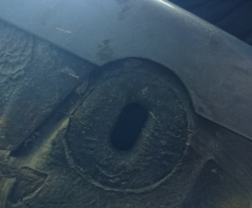

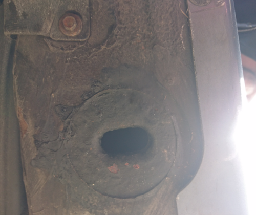

So, anbei die Fotos der Löcher für die Gummipuffer.
Sehen doch relativ gut aus, oder?
Reicht hier erstmal Fluidfilm und dann die Gummipuffer wieder drauf, oder sollte ich noch was machen bzw. machen lassen?
Unterbodenschutz außen um die Löcher würde nicht schaden, oder?

Loch 1
Loch 2
Loch 3

Da wo Rost und U-schutz offen/gebrochen ist musst du ran. Entrosten und U-Schutz neu machen.
Alle Hohlräume kannst du mit Fluid Film fluten.
Alle Karrosserieteile außer Kotis haben Hohlräume und überall wo direkt kein Wasser direkt hin spritzen kann, also alle Hohlräume kannst mit Fluid machen.
Alles andere mit U-Schutz o. ä.
Aber du kannst dich auch beim Korrosionsschutzdepot beraten lassen. Je nach Bauteil und Ort wird dir was empfohlen. Kannst auch direkt da kaufen.

Ich verweise noch mal auf meinen Tipp mit dem Depot!
Danke für Eure Infos.
Das Depot meint:
"Das ist kein Problem, diese Gummis sind viel zu hart und werden deshalb auch nicht vom Fluid Film angegriffen. Problematisch wird es eher bei weicheren Gummis, weil das Fluid Film dort eindringen kann. Hier ist das allerdings nicht der Fall."

Ich werde das mit Sikaflex lassen, und erstmal die Haken der Puffer spreizen, wie es "Niere" vorgeschlagen hatte.
