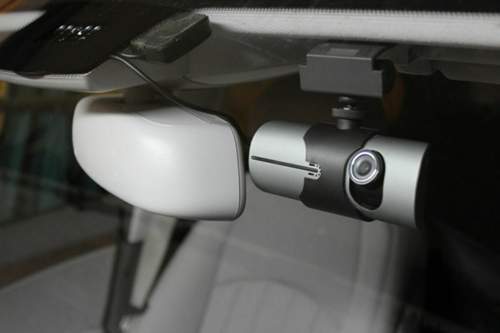

Aktuelle Bilder kann ich nicht machen, da ich gestern die Kamera abgebaut habe, weil der 211er bei einer Niederlassung Ende dieser Woche in Zahlung geht für eine Limousine BR 213, E 300e.
Drei Bilder der ersten Art der Anbringung der Kamera habe ich gefunden. Ich hatte später das Gelenk zwischen Kamera und Metallstreifen entfernt. Dadurch kam die Kamera noch höher und dichter an das Dach. Eine Schraube mit "Fotogewinde" verbindet die Kamera mit dem Metallstreifen.
Kamera 1
Kamera 2
Kamera 3

Habe die Cam direkt hinter dem Spiegel.
Sie ist mit grauem Stoff überzogen, fällt also vor dem Spiegl kaum auf. (außer das "Auge" der Cam..das ist schwarz 😁)
