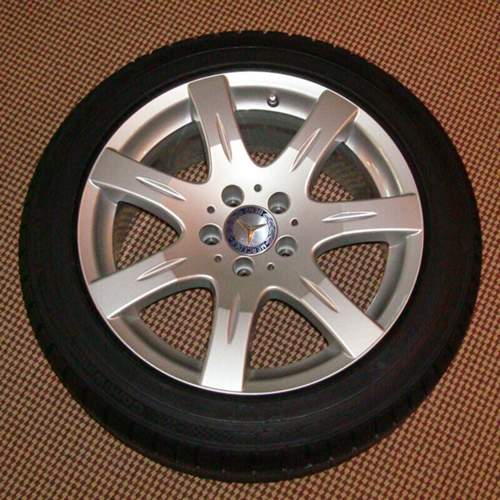

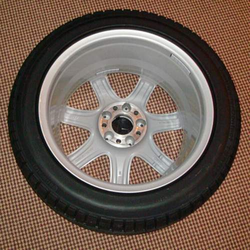

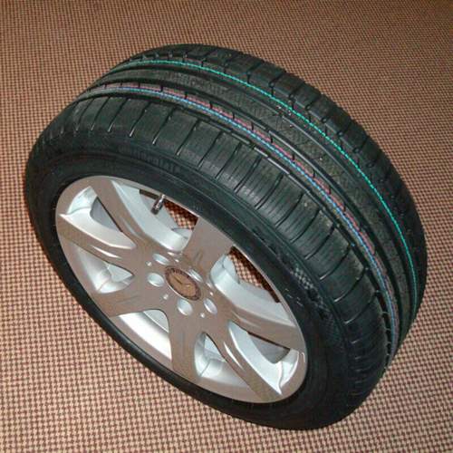

hier habe ich genau das richtige für dich:
Original Mercedes-Winterkompletträder 17 Zoll
Bin per privater Nachricht erreichbar.
Viele Grüße
Andreas
