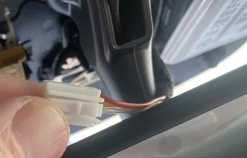

Habe für MPH Bj.2020 auch eine Ali-Cam bestellt. Zwar nicht die hier erwähnte ( was aber erstmal (noch?!) keine Rolle spielt), aber mit gleichem Lieferumfang.
Deckel ab, Stecker ab, Stecker dran ging schnell, danach passierte aber nix mehr. Kamera macht keinen Zuck, im Display kommt nach Motorstart "Automatisches Fahrlicht nicht verfügbar". Nach rumsuchen habe ich festgestellt, dass die vierpoligen Stecker seitenverkehrt belegt sind. Lies sich sehr gut umbauen. Da ich mir nun nicht sicher war, welcher Pol was ist, habe ich die Kamera erstmal abgelassen, und nur den Regensensor über das Y-Kabel angesteckt. Leider kommt der Fahrlichtfehler trotzdem. Die drei Pins habe ich auch nochmal durchgemessen, soweit alles ok. Übersehe ich irgendwas? Hab ich den falschen Stecker abgezerrt?
Und schliesslich: Kann mir jemand (der da vielleicht auch erst rumprobiert hat) sagen, wie der Stecker des Regensensors belegt ist? Foto anbei.
Dankeschön.
Stecker
Geht es denn wieder, wenn Du wieder original verkabelst? Wenn man da was verpolt kann auch durchaus etwas kaputt gehen.
@escalator schrieb am 22. Januar 2024 um 20:00:46 Uhr:
Ja, glücklicherweise.
Bei MT ein bisschen rumheulen und eine Nacht drüber schlafen hat mal wieder geholfen...
Zusätzlich zum "seitenverkehrt" waren auch noch Zündungsplus und Masse vertauscht. Offenbar hat allein der Stecker zur Kamera ausgereicht, um den Fehler zu erzeugen.
Also war die Verkabelung von dem Y-Adapter falsch belegt?

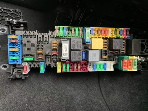

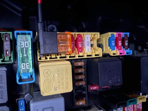

Hat jemand eine Idee, wo ich hier das Zündungsplus finden kann? Ist für meine Dashcam.
Wenn ich mich recht erinnere, ist das die Sicherung vom Zigarettenanzünder.
https://...gung-sicherungskasten.com/.../
Sicherungshalter S1 Nr.6 ( Radio ) Sicherung F33. Stromdieb wird nicht benötigt. Einfach Kabel oben reinstecken und Sicherung draufquetschen
Na bestens. Also S1/7 ist der Zigarettenanzünder und der wird nur bei Zündung aktiviert. Dann will ich mich mal an die Verlegung der Kabelei machen. Danke
