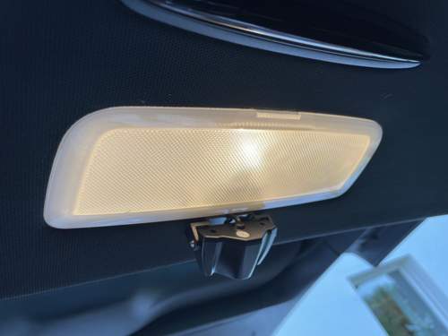

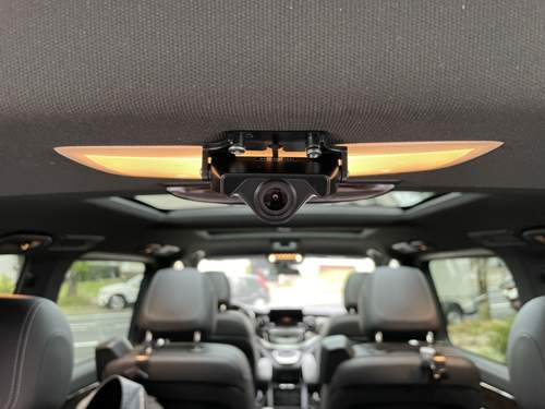

Ich habe die Kamera von Carbaohui heute verbaut (vorne und hinten). Auto hat Panorama-Dach und die Heckklappe mit separat zu öffnender Scheibe.
Einbau vorne ist in 5 Minuten erledigt, auch die Kabelverlegung ins Heck geht schnell. Die meiste Zeit habe ich bei dem Versuch verschwendet das Kabel durch die beiden Gummitüllen in die beiden Heckklappen zu kriegen.
Am Ende habe ich es wieder rückgängig gemacht (Gummitüllen sind zu eng und ich hatte Sorge die anderen Kabel dort zu beschädigen) und die Heckkamera unter dem Dachhimmel hinter der Innenleuchte verbaut. Durch deren Öffnung habe ich auch das Kabel der Heckkamera gelegt. Dazu habe ich den Einbaurahmen für die Leuchte mit einer Feile halbrund "genutet", um das Kabel ohne ein Loch zu bohren durch zu bekommen.
Fast erwartungsgemäß - hatte ja den Thread fleißig gelesen - funktionierte die Kamera nach Einbau nicht. Auch die Fehlermeldung zum Fahrlicht kam. Man muss die Kabelbelegung checken und rot und gelb in den zwei weißen Steckern umpinnen. Danach war der Rest ein Kinderspiel. Funktioniert einwandfrei.

@v-maddin schrieb am 19. Juli 2024 um 14:01:41 Uhr:
Kannst Du bitte Fotos von deinem Heckeinbau machen und hier einstellen?
Danke!
Klar, hier sind sie:
