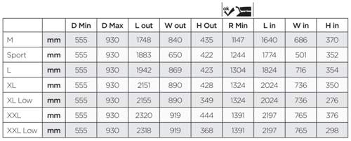

Hat jemand schon Erfahrung mit der neuen "Thule Motion 3" und dem Q5 FY gemacht?
Welche grösse passt auf den Q5 FY ohne Einschränkung beim öffnen der Heckklappe zu haben?
Kennt jemand den "R Min" (vorderer Querträger) des Q5 FY?
Im Bild mal noch die Tabelle mit den Massen zu der Motion 3.
Ich nehme an wir können uns nicht auf die alten Masse verlassen, da die "Einbuchtungen" theoretisch anders positioniert sein könnten oder?
Danke jetzt schon für Euere Feedback.
Lg Chrigi
Thule Motion 3 - Masse

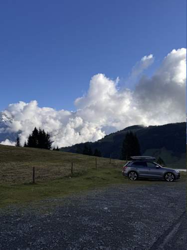

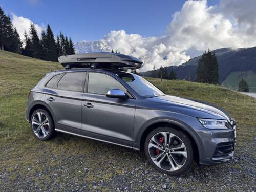

Wir haben uns nun, ohne genau zu wissen ob sie passt oder nicht, eine "Thule Motion 3 L" in Titan Glossy geholt und kann folgendes berichten:
  • Die Box passt auf den Audi Q5 FY 2023
  • Die Box wurde mit den original ausgelieferten Audi Querträger montiert
  • Die Kofferraumklappe öffnet vollumfänglich und steht NICHT an der Box an
  • Wenn die Box ganz nach vorne geschoben wird, dann steht sie NICHT über die Windschutzscheibe und hinten sind noch gut 4cm Platz zum Heckspoiler bei offenem Kofferraumdeckel
  • Die Box ist mit den original Audi Querträger ca. 2.08 Meter hoch (2.10 Meter Parkhäuser müssten also theoretisch und mit viel Mut funktionieren)
  • Das Titan Glossy passt meiner Meinung nach gut zum Daytona Grau und ist stimmig (Bild kann ich wenn Bedarf besteht nachliefern. Habe noch keins geschossen
  • Für diejenigen mit Panorama-Schiebedach sei gesagt, ja, dieses öffnet mit dieser Konfiguration problemlos und steht NICHT an der Box an. ABER es ist Millimeter-Arbeit. Wenn die Box beladen ist, dann würde ich mich nicht mehr trauen das Schiebedach mit guten Gewissen zu öffnen, da ich davon ausgehe, dass die beladene Box einen leichten Bauch bekommen wird. Dies als kleiner Hinweis.
Ich hoffe mit diesem Input dem einen oder anderen da draussen zu helfen, die irgendwann auch vor so einer Kaufentscheidung stehen sollten.

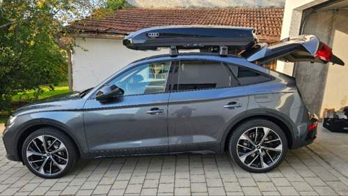

ich würde gerne die Thule Motion 3 XXL LOW mit den Thule Wingbar Edge auf meinen Audi SQ5 2020 packen. jetzt meinte heute der händler das es evtl von der breite mit dieser Wingbar sein kann das sie nicht perfekt drauf passt von der seite? Also das sie evtl zu breit ist? kann mir wer berichten?
jetzt hab ichs einfach reskiert.
Das sieht sehr gut aus. Schön breit und flach. Geht die Heckklappe noch auf? Und waren bei Deinem Q5 kein Dachträger von Audi dabei, oder waren Träger von Thule notwendig?
