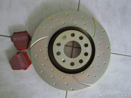

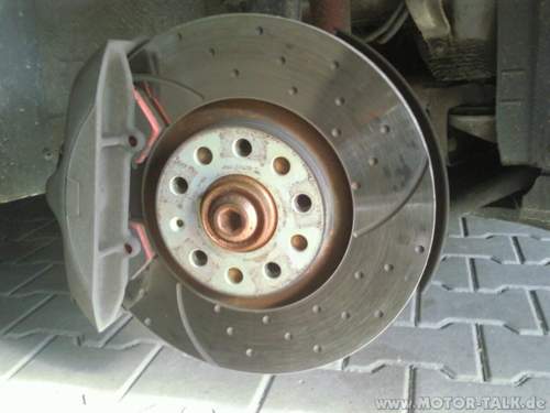

Hallo ihr Bremsen Fred Beteiligten 😁
mal ein kurzes Feedback über rote EBC Beläge und EBC Turbo Groove Scheiben in Verbindung mit der HP2.
Ich fahre diese Kombi seit nunmehr 2Jahren, (knappe 40000km) und zur Bremsleitung: die ist pervers, sobald die EBC-Kombi auf Temperatur ist. Es reicht 3-4 mal von 50 auf 0 zu bremsen im normalen Stadtverkehr und die beissen zu, ohne Gnade!
Negativ an der Geschichte ist, dass durch meine Winteralus (meine Vermutung), die SO -----> Klick aussehen, Spritzwasser oder Schnee an die heissen Scheiben ran kommt, und die sich dann verziehen!!!!!!!!!!
Ich habe die Scheiben letzten Juni abdrehen lassen, bis Dez. war alles gut und dann hat der Spuk wieder begonnen!
Ich werde die Scheiben am Do wieder abdrehen lassen und dann fahren bis Sie runter sind oder ein drittes Mal nen Planschlag bekommen. Es könnte natürlich auch durch die Hitzeentwicklung entstanden sein, was ich aber nicht glaube!
Mein Experiment mit EBC ist aber überwiegend positiv von der Bremsleistung!!!
Und Bremsstaub? Wen zum Teufel interessiert das? Wenn die Felgen dreckig sind, werden die einfach gereinigt und gut ist.
Genauso das Bremsgeräusch, wenn man die Bremse nur leicht betätigt??? interessiert doch kein Sch...z, das Schleifgeräusch. Hauptsache ich komme schnell zum Stehen.
Mein nächster Versuch ist GreenStuff/RedStuff mit Brembo Max. Aber vom Gefühl und der bisherigen Erfahrung werden die EBC-Beläge die Brembo Max auffressen, weil die Scheibe wohl zu Seriennahe ist.
Und ja, die HP2 reicht völlig aus. Brauche keine Pizzateller ala RS6 usw. oder ne neue Bremsanlage, die fast den Wert des Wagens hat.
