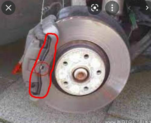

Habe jetzt diese Bremsscheiben und Beläge gefunden für die Vorderseite.
Sollten die passen ?
Durchmesser stimmt schon mal aber weiß nicht ob die Beläge zu den Scheiben passen
https://m.autodoc.de/brembo/12812302
https://m.autodoc.de/ate/956195
@attx... schrieb am 27. Januar 2022 um 17:04:51 Uhr:

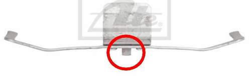

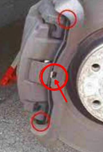

Da musst Du jetzt leider mal zum Auto raus und schauen ob Du eine Klammer außen drauf hast, wenn ja passen diese Steine nicht!
Siehe Bild
Edit. Bei den Scheiben würde ich aufpassen... das Angebot scheint bei dem Preis nur EINE Scheibe zu beinhalten ?! 55 € für 2 Brembo Scheiben wären zu günstig !!
Sattelklammer

Wenn der Durchmesser in dem Link stimmt, hast Du 1LG oder 1LD Bremsen (321 mm, 30 mm dick) verbaut
Laut 7Zap wären das folgende Teilenummern:
Bremsscheibe - 4F0 615 301 E
Beläge - 4F0 698 151 D
Siehe Pos. 7 und 14:
https://audi.7zap.com/.../#14
Wenn ich die Teilenummern nun in Deinen Links suche, komme ich zu dem Ergebnis, dass die Teile passen sollten.

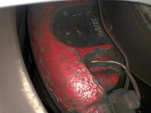

@derSentinel ist die Klammer das lange dünne Metallstück das im Bild zu sehen ist ?
@attx... schrieb am 27. Januar 2022 um 18:20:20 Uhr:
Super! Das freut mich das die passen. Habe bisher auch am meisten von AUTODOC bestellt und war immer zufrieden.
Würde dann gleich mal zum Auto gehen und gucken ob ich die Klammern habe oder nicht.
Ja... was im großen roten Kreis zu sehen ist !

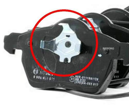

Wenn Du diese Klammer drauf hast am Sattel dann brauchst Du Steine die alle 4 diese Spangen haben (siehe Bild 1) sonst hält die Bremssattelfeder (Bild 2 und Bild 3) nicht. Die wird nämlich in die Klammer vom Stein eingehangen
Klammer-bremssteine
Klammer
Klammer2
Sieht so aus als ob keine Klammern da wären 😉
Also passen die Bremsen 😁
Vielen Dank für eure Hilfe
@attx... schrieb am 27. Januar 2022 um 19:41:40 Uhr:
Ja, dann passen Deine geposteten Steine.

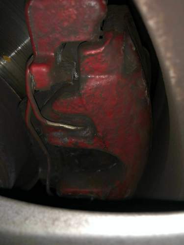

@MLM_PoWeR
Da musst du mal bei dir schauen ob du auch Federn hast außen auf den Sattel.
Auf dem Bild haben nur zwei der Steine Klammern ! Hast du am Sattel eine Feder drauf müssen vorne alle 4 Steine eine Klammer haben sonst fliegt die Feder weg.

Auf dem Bild sind bei der Va Anlage 2 Bremsklötze andersherum abgebildet. Deswegen sieht man vermutlich die Klammer nicht.
Ich fahr die gelochten Brembo an der VA, hinten Brembo ungelocht.
Funktioniert prima
Sind ja auch meistens nur Beispielbilder die da abgebildet sind... aber wenn er die Sachen hat kann er nachsehen und braucht nicht anzufangen wenn die Steine nicht alle 4 eine Spange haben.
@derSentinel jupp, ich habe eine Feder am Sattel 🙂
