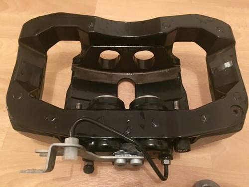

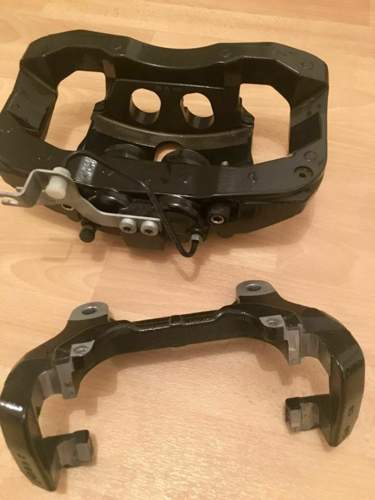

Ist die 385x36er Anlage vom S8.
Paßt 1:1 als Ersatz der 360x34er Anlage.
Hat 2000km gelaufen und ist in Top Zustand.
Die Bentley Spangen sind nagelneu, wurden nur fürs Foto ausgepackt.
Rechnungen für die Teile sind vorhanden.
Preis 1499€
Img-5676
Img-5677
Img-5678
+7
Warum verkaufst diese Anlage?
Wolltest die nicht selber fahren?
Gruß Alex

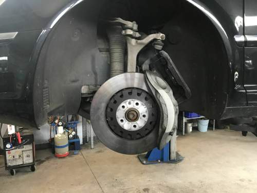

Ja, wollte ich eigentlich.
Hab aber jetzt was anderes bekommen 😉
Was heißt was anders? 😉
@altasar schrieb am 11. April 2017 um 07:54:52 Uhr:
(WR nur mal zur Anprobe montiert, der Sattel kommt natürlich dann richtig rum drauf.)
Img-3346
